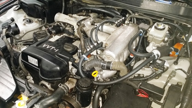

W przypadku 3UZ można zrobić tak jak na foto. 2JZ to troszkę inna bajka. Silnik, który robię mam na wierzchu i nie widzę tam raczej opcji żeby się zmieścić z taką magistralą. Może można by się pobawić z przeniesieniem wiązki i trochę miejsca by się zrobiło na pojedyncze wtryski, ale zasilane z rozdziaczy. W tej chwili, w starym silniku mam dwie listwy po 3 wtryski na wężykach ok 20cm i chodzi to w miarę fajnie. Wizualnie nie jest to cudo i jest do przeróbki, ale nie zawsze można wszystko ładnie ułożyć i zamaskować, no się nie da :bor:

Zgadza się - zależy od budowy dolotu itd. W mitsubishi mam pojedyncze wtryskiwacze zasilane z listwy.

W 2JZ też da się wsadzić wtryski pojedynczo na krótkich przewodach.

Piotrek, jasne że się da, najlepiej klientowi. Później w przypadku usterki wtrysku za 70zł zainkasować dodatkowo ze 300-400 za demontaż dolotu. Zawsze są jakieś plusy i minusy, ale nie dajmy się zwariować z tą estetyką.

99% tego co montuję to Barracuda. Reklamacje to promile. Ostatnio demontowałem chyba pierwszy komplet Barracud ze swoich montaży - po 120k km i zastanawiam się czy wywalić do kosza czy wysłać do Alexa na czyszczenie i sprawdzenie wydatku. Właściciel wymieniał filtry, ale raczej nie podchodził do interwałów w sposób ortodoksyjny :)
W swojej Previi I mam jeszcze zielone Hany produkcji koreańskiej (z wtyczką Denso) z produkcji pewnie ok 2012 ew '13 i nadal hulają, ale mają raptem z 60k km przebiegu.
Nie wiem czy zdemontowałem już wszystkie Hany niebieskie jakie zamontowałem niegdyś, ale sporo tego popadało w okolicach 40-50k km i zostało zastąpione Barracudą 130.
foka1 wrote:wiem ze listwa omvl jest do bani ale dobrze to u mnie chodzi czy odczuje róznice po wymianie listew na baracude
Jak jesteś zadowolony, a odczyt parametrów pracy silnika to potwierdza to poczekaj, aż się posypią.
agiless wrote:W przypadku 3UZ można zrobić tak jak na foto. 2JZ to troszkę inna bajka. Silnik, który robię mam na wierzchu i nie widzę tam raczej opcji żeby się zmieścić z taką magistralą.
Też uważam, że nie ma sensu na siłę chować. 2JZ (w IS wprawdzie) robiliśmy tak..
