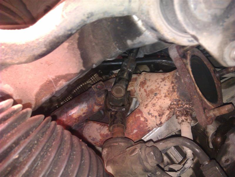

ziomek , pisalem wczesniej o masie gdzies jaka roznica jest miedzy 2jz a 1uz
co do hondy to zaloze chbyma inny temat hehe
teraz tuning lexa ciag dalszy ;
nie daje mi spokoju ten przegub ! albo spwawanie kolektora i giecie ,albo nic innego !
