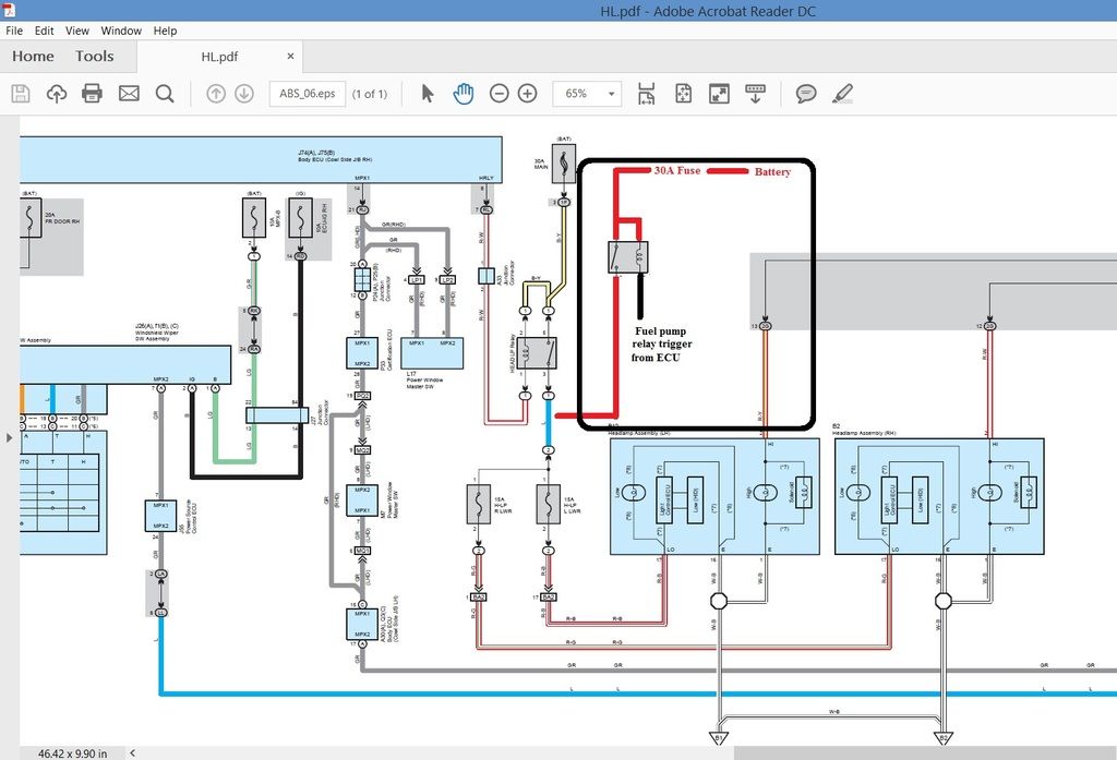

Dostałem poprawiony schemat gdzie jakbym ponoć wstawił przekaźnik boscha to niby by zatrybiły DRLe z tego co zrozumiałem. Dla mnie kompletnie nic to nie mówi , ale może ktoś to bardziej mi wytłumaczy. Korekta jest oczywiście w czarnym prostokąciku
