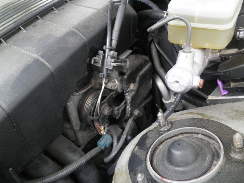

Mam takie pytanie, dziś mechanik przekazał mi takie spostrzeżenie, że ponoć tam gdzie idzie linka gazu ja mam dwie z czego jedna jest urwana. Ale gaz działa normalnie, auto jedzie też normalnie, więc nie bardzo wiem od czego ta druga ?
Gdzieś czytałem że może to być od tempomatu, który mam dołożony ale przyznam że nie sprawdzałem czy działa odkąd kupiłem auto.
Lex jest z 99' manual wersja sport
Jutro ma mi jeszcze zdjęcie zapodać, ale póki co może ktoś wie co to może być ?

Tempomat

Tak to wygląda ?
- Masz coś takiego przy sterze???
- (258.94 KiB) Downloaded 753 times
- (121.18 KiB) Downloaded 753 times

No dokładnie, nawet znalazłem papier od tego, się okazuje miałem przy dokumentach, się to nazywa "VDO compact tempostat"
Da się taką linkę wymienić ? W sensie dostać gdzieś czy jakoś dorobić ?
Bo jak za dużo roboty to powiem mu żeby po prostu to zdemontował,jakoś do tej pory dawałem radę bez tempomatu

Jeśli to VDO to ja miałem w is 200 taki sam zestaw tylko ,że u mnie to nie działało.
http://lexus-forum.pl/viewtopic.php?f=3 ... 827#p38827

Gierade ma coś podobnego w swoim białym is-e, pewnie można dobrać taką linkę i wymienić

Dziękowałem bo nie tyle co zrobiłem, ale już wiem co i jakrafi440 wrote:zrobiłeś ?
Zastanawiam się teraz skąd to wziąć, szukać na szrocie, allegro, albo samemu coś podłubać i może zmajstrować z linki od hamulców rowerowych ?
