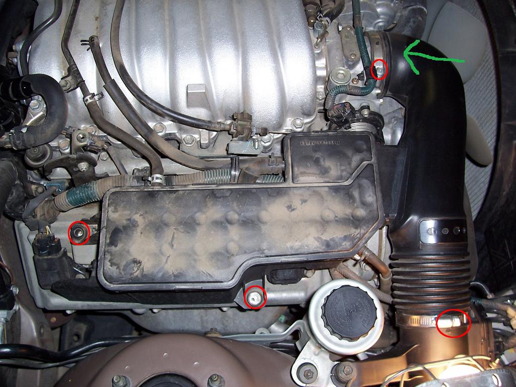

Myślałem że to świece, po wymianie takie same objawy jak na starych. Po środku auta mam dziurawe rury wydechowe lewą i prawą, będzie to pospawane w przeciągu 2 tygodni. Jest to odległość dosyć daleka od sond Lambda. Mam pękniętą również rurę od powietrza w tym miejscu mniej więcej co zielona strzałka (Dołączam przykładowe zdjęcie.) jest to zalepione ale nie wiem czy idealnie bo takie kupiłem auto. Czy może to być lewe powietrze?

Problem został rozwiązany.
Została wyczyszczona przepustnica, przy okazji wymieniona uszczelka , odpowietrznik pokrywy zaworów oraz przeczyszczony Mass Air Flow (MAF).
Prawdopodobnie przepustnica na wolnych obrotach podawała za mało powietrza dlatego silnik przestawał pracować na wszystkie cylindry i gasł.

Dokładnie, to przepustnica. Miałem swego czasu taki sam problem.
