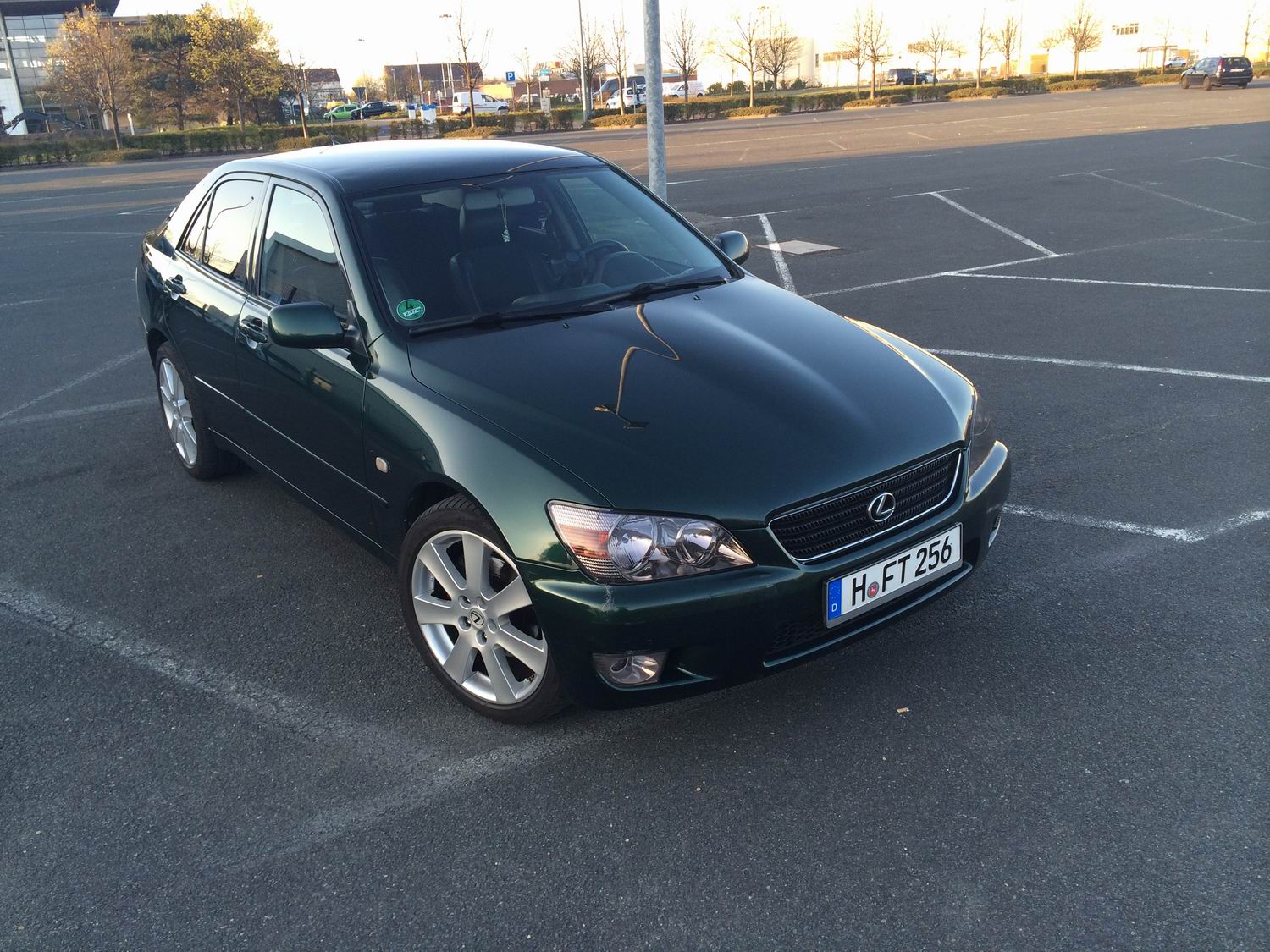

Ktos podpowie gdzie w lexie is200 znajduje sie oznaczenie kodu lakieru?Sadzilem ze bedzie podobnie jak w hondzie np czy na slupku od drzwi kierowcy ale niestety...

na tabliczce pod maską na ścianie grodziowej ostatnia linijka od lewej np. 1C6 ;)
ewentualnie masz na forum vin decoder tam tez bedzie symbol koloru.

Tylko ja bym na tym zbytnio nie polegał bo np 1C6 jest aż 7 różnych odcieni.
Przykład rozbieżności koloru:

Dokładnie, jak lakierowałem swojego to też się okazało że 8M6 są trzy odcienie.

Tylko lakiernik musi znać kod lakieru i bierze jakiś element na wzór do dobierania farby, poza tym też kolor inaczej siada na plastikowych zderzakach a inaczej na blaszce ;) a z tym 1C6 to jest tak jak mówicie wiele odcieni...

a jak to jest w przypadku mojej zieleni?tez jest kilka odcieni?

Identyczny jak mój :D i nawet zderzak miałem pęknięty w tym samym miejscu :D

Każdy kolor w lexach (no chyba że czarny albo biały nie miały odcieni) jest w kilku wariantach, głównie różniły się w lift/polift, ale bywały też różne nawet z tego samego rocznika.
Oczywiście nie były to tak diametralne różnice, że od razu widać, ale wystarczy stanąć dwoma autami obok siebie i widać że kolor jest jaśniejszy/ciemniejszy.

No i wlasnie tym zderzakiem chce sie zajac stad pytanie o oznaczenie koloru
