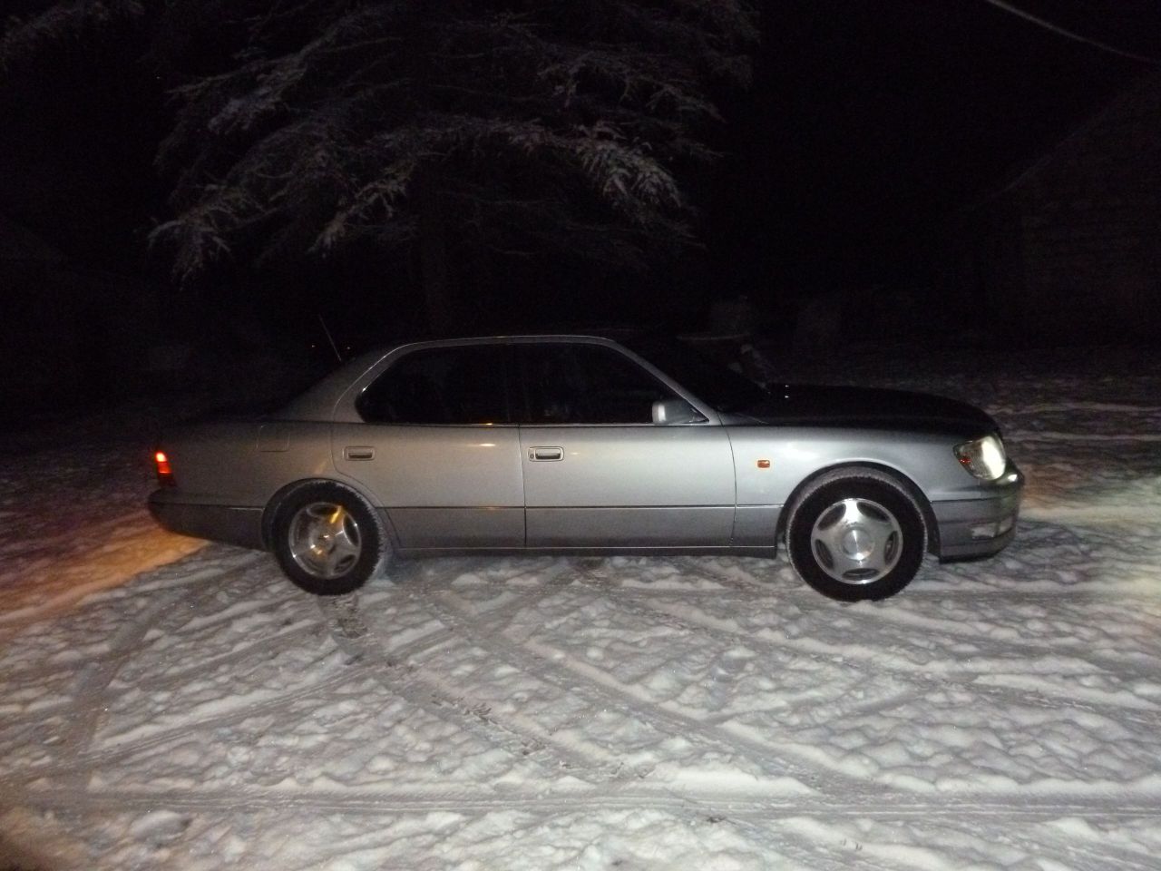

Witam.
Chciałbym podnieść tylne zawieszenie bo wg. mnie jest trochę za nisko w porównaniu do przodu.
Jak mogę to wyregulować? Jeżeli ktoś zajmował się tym tematem to proszę o informację.

Czujnikiem poziomowania z tylu przy kole każdym jest czujnik. Luzujesz nakrętkę i ramieniem w górę albo w dół.

Myślałem że jest to czujnik wysokości od świateł a nie od zawieszenia. Widocznie się myliłem.

Udało się wyregulować. Trzeba odkręcić tylne koło, ustawić położenie tego łącznika na odpowiedniej wysokości, wyżej albo niżej a następnie zrobić tak samo przy drugim tylnym kole. Przy dwóch kołach musi być taka sama wysokość. U mnie tak nie było.
