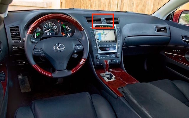

Mi z kolei skrzypi z okolic kratki nawiewów - tej centralnej. Mam wrażenie, że obciera jej dolna krawędź o górną krawędź obudowy monitora. Jak złapię za kratki i pociągnę "do siebie" to skrzypi trochę mniej. Zabieram się za to już chyba rok i zabrać nie mogę, widziałem filmiki jak ściągają deskę tymi plastikowymi łyżkami, chyba to takie trudne nie jest? Piszczało i skrzypiało już komuś w tych okolicach? No i właśnie jak rozbiorę to nie wiem, psikać jakimś siuwaksem czy podkleić taśmą cieniutką?

będę się za to zabierał w najbliższych dniach..MateoM wrote:Mi z kolei skrzypi z okolic kratki nawiewów - tej centralnej. Mam wrażenie, że obciera jej dolna krawędź o górną krawędź obudowy monitora. Jak złapię za kratki i pociągnę "do siebie" to skrzypi trochę mniej. Zabieram się za to już chyba rok i zabrać nie mogę, widziałem filmiki jak ściągają deskę tymi plastikowymi łyżkami, chyba to takie trudne nie jest? Piszczało i skrzypiało już komuś w tych okolicach? No i właśnie jak rozbiorę to nie wiem, psikać jakimś siuwaksem czy podkleić taśmą cieniutką?
u mnie skrzypi w tym miejscu co pokazujesz.. ale nie tylko.. muszę coś z tym zrobić..
kupiłem arkusz folii z jednej strony pokryty zamszem.. kiedyś w innym aucie pomogło.. ew. jakiś silikon w sprayu taki jak do uszczelek..

Ja używam izolacji szmacianej do wiązek elektrycznych. Sprawdza się dobrze. Po wyjęciu i włożeniu radia w swoim miałem nieprzyjemne skrzypienia. Oklejenie dookoła tą taśmą rozwiązało problem. Do dostania w leroy merlin w dziale elektrycznym.

jest bardzo porównywalnej grubości.. folia zdała egzamin w innym aucie..wojtekS wrote:Dokładnie tak. Szmaciana tasma izolacyjna.owczar wrote:Ja używam izolacji szmacianej do wiązek elektrycznych. Sprawdza się dobrze. Po wyjęciu i włożeniu radia w swoim miałem nieprzyjemne skrzypienia. Oklejenie dookoła tą taśmą rozwiązało problem. Do dostania w leroy merlin w dziale elektrycznym.
Filc samoprzylepny jest za gruby, powstalaby szczelina.
w każdym razie jak widać trzeba próbować.. może się uda.. parę sposobów jak widać jest..
okolice kratki to i tak najmniejszy problem.. dużo gorzej wyciszyć deskę przy szybie.. :/

U mnie skrzypiało w okolicach centralnych nawiewów, taśma parciana rozwiązała problem rozbiórka jest prosta i zajmuje chwile, a cisza bezcenna. Walczyłem też z e skrzypieniem w okolicach tylnej szyby, rozebrałem wszystko wyizolowałem co się dało a skrzypiało dalej, winne okazały sie plastikowe ślizgi ustalajace położenie szyby względem karoserii, popryskałem slilikonowym sprayem i od roku cisza. Dość obszernie pisza o tym na clublexus.
