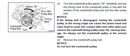

W instrukcji jest że przed zdjęciem dolnego koła pasowego przesuwamy to koło kluczem o 50 stopni w prawo .
Ty tego nie zrobiłeś. Koło pasowe dolne było ustawione na 0 stopni i zabrałeś się za ściąganie.
Zastanawiam się po co to trzeba zrobić? Na filmikach na youtube przy wymianie paska rozrządu w Lexusach V8 jednak wszyscy to robią.
- 50 stopni.jpg (29.52 KiB) Viewed 5322 times

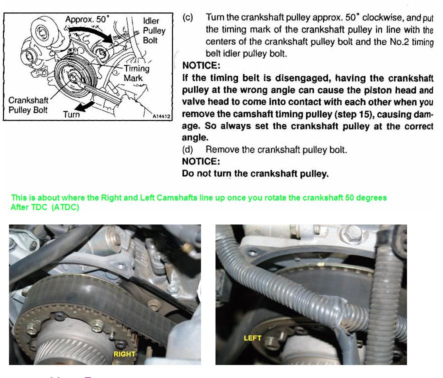

W instrukcji jest tak jak na tym zdjęciu, właśnie się zastanawiam po co obracać 50 stopni w prawo??
- (143.42 KiB) Downloaded 382 times
