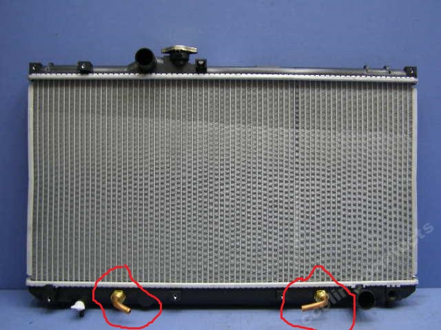

Troszkę odświeżę wątek.
Potrzebuje wymienić chłodnice w IS300 ale nie moge znaleść żadnego zamiennika który nie ma tych otworów.
Ktoś kupował coś takiego?
Moja OMG jest szczelna ale 50% z niej jest sypnięta z blaszek i lex w mieście co chwile załącza wentylatory.
