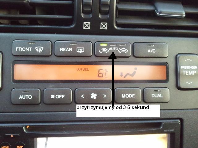

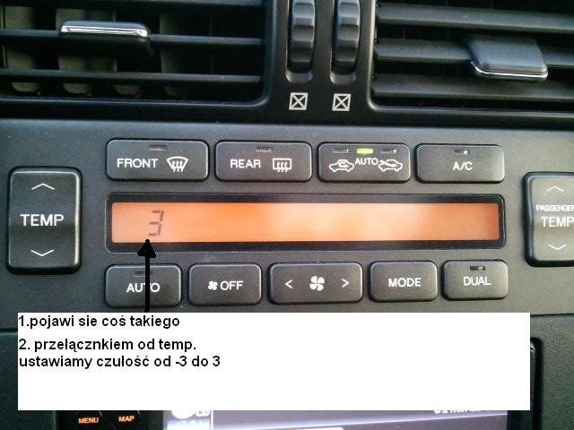

nie wiem jak to się ma do innych lexusów, ale w GS MK II działa.
czujnik smogu automatycznie załącza obieg zamknięty kiedy wjedziemy np w chmurę dymu jadąc za starciokiem albo Jelczem

czulosc czujnika ;) 3 bardzo czuly 0 normalny -3 - to musi byc bardzo kopcacy jelcz ja w swoim tez to mialem tylko ja mialem z navi i wszystko sie nizej wystwietlalo ;)

W LS byl w modelach od 94 roku czyli UCF20. w SC? mysle ze tez tak samo musi wygladac guzik jak na zdjeciu u kolegi ;)
