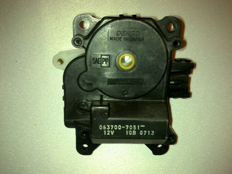

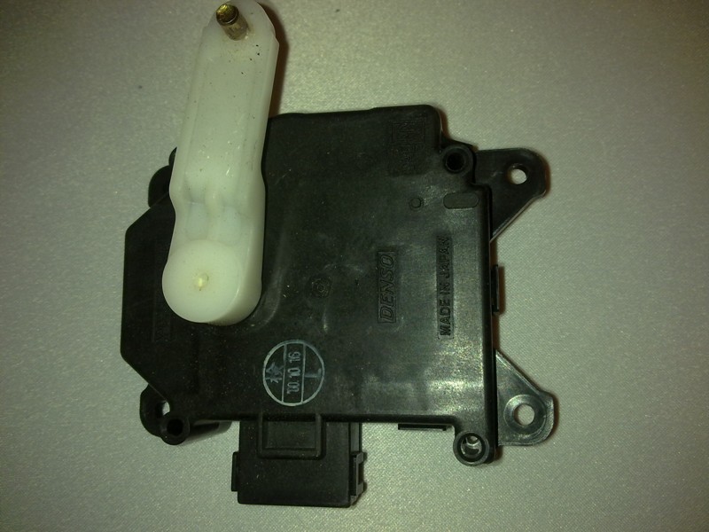

Jeżdżę już kolejnym IS-em (7rok). Zawsze coś mi chrobotało. Na Anielinowej nazywali to nie wiem czemu "kranik". 400 PLN i po sprawie. Ale miesiąc temu się zdenerwowałem i zacząłem szukać "kranika-chrobotnika". Znalazłem. Jest to silniczek sterujący nawiewem powietrza i sterujący zaworem od nagrzewnicy. Sporo gimastyki. Jest to cholerstwo na tunelu, dostęp tylko przez okno schowka. Jeden wkręt zajął mi 45 minut. Jest za gorącym przewodem od nagrzewnicy. Wyjąłem, rozebrałem, wyczyściłem, złożyłem i ...... cisza pierwszy raz od kilku lat. Zrobiłem to także u żony , mamy dwa IS200 . Działa, sporo gimnastyki , ale warto. Górny steruje dystrybucję na różne dysze, a problem robi dolny sterujący zaworem nagrzewnicy. Nie wiem na ile to pomoże, na razie działa.Kupiłem na Alledrogo silniczek na zapas.
Mnie to pomogło......

Dzięki Zbycho2000, przydatna instrukcja
będę musiał się wziąć za to bo denerwuje straszliwie, nie masz może fotki jak ten "kranik" wygląda? bo może też kupię sobie na zapas.
