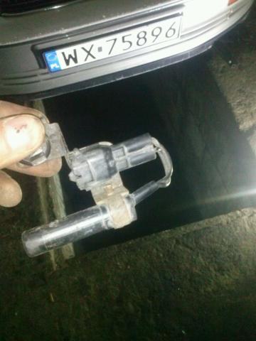

Znalazlem cos takiego ... co to moze byc?

Moze od klimy, lub jakis czujnik zder,eniowy...??

kazio wrote:Moze od klimy, lub jakis czujnik zder,eniowy...??
Zderzeniowy na pewno nie....

chyba to czujnik temperatury powietrza

Jeśli znalazłeś pod zderzakiem to czujnik temp zewn, w rx jest podobny.

Janczur wrote:Jeśli znalazłeś pod zderzakiem to czujnik temp zewn, w rx jest podobny.
Dokladnie tam znalazlem:) tylo czy w ls400 przed liftem jest termometr? Mam wylany wuswietlacz od klimy

Termometr pojawił się w LS400 w UCF10 po lifcie z września 1992 r.

Luszi wrote:Termometr pojawił się w LS400 w UCF10 po lifcie z września 1992 r.
W takim razie to nie moze byc czujnik temperatury zew.

Prawdopodobnie czujnik temp. zew. na potrzeby klimatyzacji, a nie komputera pokładowego.
