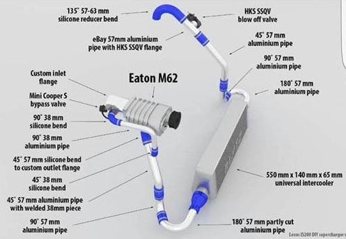

Czekaj na dobrą okazję aby kupić kompresor. Do tego ale wyspawasz albo kupisz (grupa na FB) ramię pod kompresor, reszta to teoretycznie banał. Łap schemat.
Na początek można założyć BOVa, jak będzie za głośno to przepustnica + cichy dolot.
