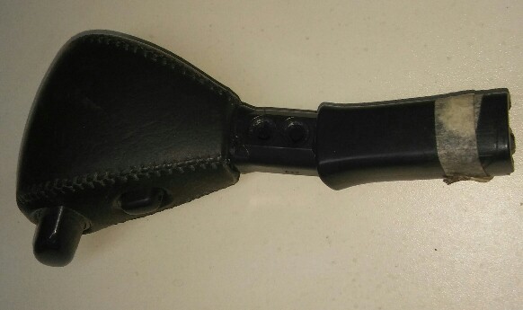

Panowie mam problem, chce wymienic sobie cale drewno pod manetka, mam drugie ale niestety zacialem sie i nie wiem jak sciagnac glowke manetki.
Ktos juz robil cos takiego? Niby w manetce jest plastikowa zaslepka ale nie da sie jej wyciagnac, boje sie, ze ja zlamie. Do osoby, od ktorej to kupilem nie moge sie dodzwonic.
GS300 MK1 Jak sciąnąc manetkę biegów

Re: GS300 MK1 Jak sciąnąc manetkę biegów
Pod wajchą skórzaną masz plastik, opuszczasz go do dołu i pojawią się śrubki lub jedna, już nie pamiętam.
Taki plastikowy kwadrat od przodu wajhy? Dzieki sprobuje
Nie, nie ten plasticzek od przodu tylko to co pod wajchą, brutalnie pisząc obciągasz
jak na foto.
Dzieki, obciagnalem jak przykazales
Wczesniej sie czepilem tej zaslepki w glowce manetki, ale nie chcialo wyjsc, balem sie, ze polamie
