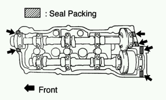

Dosłownie odrobinę silikonu montażowego nakłada się w narożnikach półpanewek wystających z głowicy na obrzeżach. Przykładowe foto poniżej.
- Screenshot_2018-04-18-10-35-14_crop_719x432-539x324.png (138.58 KiB) Viewed 9608 times

a ktoś może posiada Service manual dla LS430 i wymiany tych uszczelek,
z dokładnym oznaczeniem gdzie trzeba dać ten silikon ?
Musze mechanikowi po prostu powiedzieć dokładnie gdzie ma dać, bo boje się ze znowu będzie problem :/
- agiless
- Posts: 266
- Joined: 30 Jun 2014, o 00:25
- Model Lexusa: GS300 MKI
- Skąd:: Skierniewice
Re: LS430 2001 - nieudana wymiana uszczelek pokrywy zaworów
Proszę bardzo. To lewa głowica, z prawą analogicznie.
Moment dokręcania śrub dekli 6Nm, też mu przekaż, żeby gwintów nie pozrywał
- Schowek011.jpg (52.2 KiB) Viewed 9539 times
