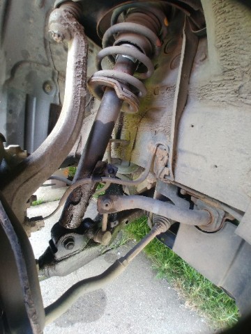

Mam dziwny problem z moim Lexusem GS300. Kiedyś jadąc po świeżym asfalcie auto podskakiwało prawym przodem jakby koło było jajowate. Odczuwalne to było tylko przy niskich prędkościach (toczenie się). Po drugie podczas hamowania szarpało Nim, nie hamował płynnie tylko tak jakby na tarce.

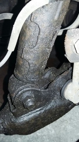

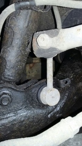

Rozkręciłem koło i zobaczyłem olej na wahaczu i amortyzatorze. Przejrzałem wszystko w koło i wycieków z silnika, z wężyków hamulcowych i z przekładni nie ma.
Jak się powącha ten olej to tak pachnie jak olej maszynowy i jest bez koloru.
Myślicie, że takie objawy mogą występować przez to, że ten amortyzator wylał? Tylko dziwi mnie, że od dołu jest mokry a nie od góry.
Tarcze, klocki, opony były wymieniane na nowe już wcześniej.
Liczę, że mi pomożecie w znalezieniu wszystkich możliwych problemów.

W tym miejscu olej to tylko z amortyzatora.
