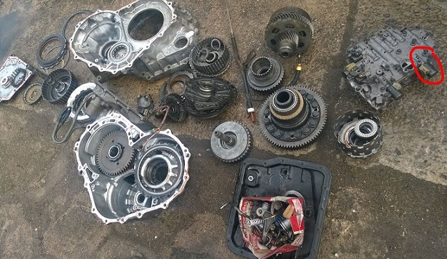

https://allegro.pl/toyota-rav4-2-0-obud ... 66377.html
Gość ma skrzynię na części. Weź od niego elektrozawór ten który potrzebujesz i na wymianę. Opiłki mogły powstać właśnie przez nieprawdiłowe przełączenia (stany pośrednie) ijego awarię.
Wymieniłbym olej + elektrozawór i jeździł dalej.
Zaznaczyłem Ci na fotce który to.

No ciekawy pomysł ale czy będzie pasować ?
Teraz ten błąd się nie pokazuje..
Bez wyjmowania skrzyni da radę ?
Ciekawe czy ten mechanik podejmie się takiego zadania..
I pytanie czy bląd był powodem czy może efektem innej usterki..
Dziękuję za pomoc.
