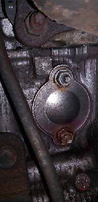

Wiecie może co to za cześć?? Szlak by trafił znów pojawił się wyciek. Silnik po remoncie plus płyny filtry itd 2miesiace później trach kapie. Nie wiem co to jest i czy da się to łatwo wymienić.

Widzę że nikt za bardzo nie wie. Stojąc przodem do silnika jest ona niedaleko filtra oleju.

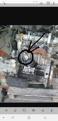

Przepraszam za jakość zdjęcia ale pobrałem z neta. Element jest pomiędzy rurką od bagnetu a filtrem oleju.

Post by piotrek_camry »
Zdjąć, oczyścić i złożyć na silikon, tak ja fabrycznie.

Spoko dzięki za odpowiedź tylko nie wiem jak dużo wody jest w tym miejscu dojście słabe. Wiesz może kolego od czego to jest. I fabrycznie raczej nie ma tam sylikony tylko uszczelka.
Fabrycznie jest silikon. Płyn do spuszczenia.

Post by bulikcbr »
Tym się chyba spuszcza płyn z bloku albo jest to bezpiecznik w razie gdyby płyn chłodniczy zamarzł i miałoby rozerwać blok.Niestety jeżeli tak to spuszczenie płynu i dokładne odtłuszczenie i uszczelnienie np Victor Reinz -em.
Tam się nic nie spuszcza, do spuszczenia są oddzielne krany.

Post by Gregor0388 »
Ale jednak płyn musi tam być. Nie wiem jak mocno pójdzie z tego płyn, gdybym to od kręcił przytkał dał uszczelke i skręcił obyło by się bez wymiany płynu w całym układzie. Był wymieniana 2miechy temu. Swoją drogą dalej nie wiadomo co to i do czego tak naprawdę służy. Może rzeczywiście jest to zabezpieczenie gdyby zamarzl stary płyn zima
Plyn musisz spuscic, nie kombinuj.
