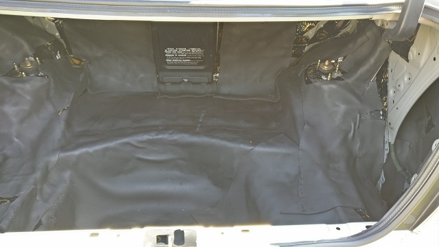

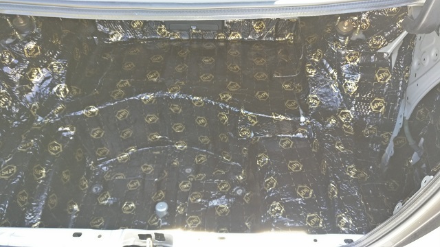

Zamiast zmieniać auto może lepiej je wygłuszyć ? ja to robiłem w swoim IS 300 i efekt jest naprawdę ekstra. Wygłuszaj:
1. Bagażnik (cała podłoga i ćwiartki od wewnątrz),
2. Drzwi przód/tył,
3. Nadkola przód i tył.
Jak masz więcej cierpliwości i $$ możesz się pokusić o wygłuszenie podłogi od wewnątrz ale to już spora akcja. Ja zrobiłem te 3 punkty powyżej i wyjazd do chorwacji to czysta przyjemność i cisza.

Kupiłem maty w STP GOLD + pianka i z kolegą razem robiliśmy (1 weekend) mi to zajeło. (oprócz nadkoli bo ciężko było plastiki zdjąć).
Wydatek: 1200 zł za materiał (ale zostało mi sporo i chętnie odsprzedam - spokojnie wystarczy na 4x drzwi, lub 4x nadola, lub prawie cały bagażnik).
Nadola w firmie wyciszuato.pl - 500 zł (mój materiał).

Wygłuszając podłogę w bagażniku robiłeś to także w miejscu koła zapasowego?

Ja jak najbardziej. TO jest duża powierzchnia która nie ma tłumienia.

Ja też - a liczba kg to około 30-40 kg na całym aucie - zero różnicy serio to nie bolid f1...
