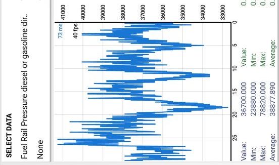

Pewnie będzie błędy wyświetlał. A dlaczego wymieniałeś ten zaworek? Ja się zastanawiam, czy to coś pomoże na dymienie? U mnie są dość duże skoki ciśnienia, od 26 do 40 MPa na biegu jałowym.

Pisałem o skokach ciśnienia paliwa w szynie common rail.
Czytałem, gdzieś na forum że ten zaworek jest odpowiedzialny za "przymulenie" w zaresie powyżej 2500 obr/min.
Masz jakiś ELM scaner? Jak to wygląda po wymianie zaworka?
U mnie jest tak jak na obrazku poniżej. Skoki od 24 do 40 MPa na biegu jałowym.
Ciśnienie w CR
Ciśnienie w CR

Zaworek otwiera ciśnienie do listwy a potem idzie to na wtryski. I jak jest coś nie tak to może przymulać bo wtryski nie dostaną własciwą ilość paliwa. U mnie to właśnie się działo na zimnym. Nie sprawdzałem ale jak masz stałe obroty to nie powinno skakać. Kupiłem coś na Ali do diagnostyki dawno temu nie wiem co to jest ale jeszcze działa :)

Gdybyś mógł w wolnej chwili sprawdzić jak się zachowuje ciśnienie na nowym zaworku, to byłbym wdzięczny. U mnie też czasami zamula, ale nie ma reguły. Ja sprawdzałem tona apce do ELM od "myfrienda".
