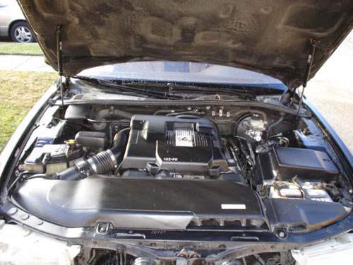

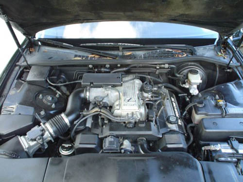

zawieszenie nie pasuje przynajmniej do mojego ls400 biorac pod uwage czesci katalogowe. silnik ma wiele zmian praktycznie wszystko co jest po prawej w ls400 ucf1x to w ucf2x jest po lewej duzo zabawy byloby w przelozeniu silnika dla tych 20KM.

Re: [LS400] Części zamienne z modelu '96 do '92
niby tak ale spojrz sobie pod mache wiazki moga nie dosiegac
a rozbebeszac caly kokpit to tez lipa
Edit: a nie jednak nie jest tak tragniczne bezpiecnziki sa na swoim miejscu zmieniany jest zbiorniczek wyrownawczy zbiorniczek z plynem hamulcowym
chyba nie byloby takiego jednak problemu
