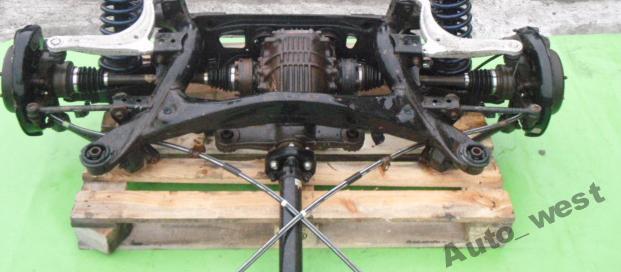

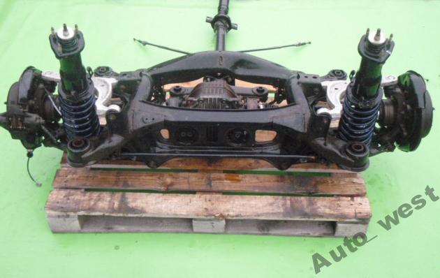

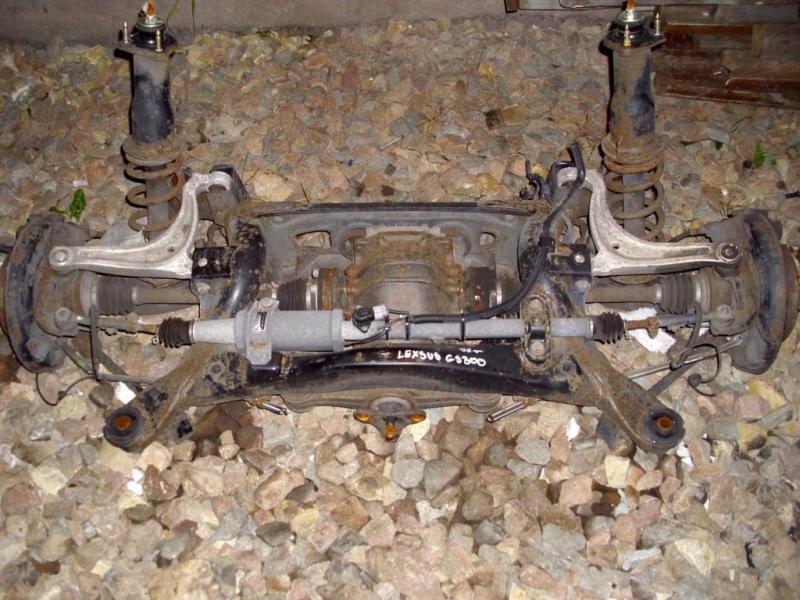

Mam pytanie. Czy zawieszenie w GS'ie turbo jest takie same jak w zwykłej 300. Chodzi mi przede wszystkim o tylne zawieszenie. Wiem że w turbo tylna oś ma przekładnie elektryczną, która jest skrętna. Wydaje mi się że amory, wahacze, drążki reakcyjne, łączniki i inne elementy są takie same. Poniżej zdjęcia porównawcze. Jeżeli ma ktoś jakieś wiadomości w tym temacie to proszę o pomoc.
zdjęcia zapożyczone z pewnej aukcji mam nadzieje że się sprzedający nie obrazi.

powinno byc to samo, róznice są w moście, i nie wiem czy półosiach

Myślisz że most "zagada" ze standardowym wałem i mocowaniem?

Aristo TT ma tylną oś skrętną ?

osobiście macałem i ma skrętną z elektryczną maglownicą:DBeeMiX wrote:Aristo TT ma tylną oś skrętną ?

a co kombinujesz, jeśli to nie tajemnica?pku84 wrote:Myślisz że most "zagada" ze standardowym wałem i mocowaniem?
Co do oryginalnego pytania - próbowałeś sprawdzać po numerach części na ToyoDIY.com?
