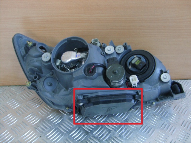

Ja mam ksenony oryginalnie. Przetwornice są przykręcone do samej lampy od dołu. Wpina się samą lampę jak każdą inną. Jak kupisz kompletne lampy - będziesz miał przetwornice, chyba że ktoś umyślnie wykręci. Zostaje jeszcze kwestia samopoziomowania się (czujniki na zawieszeniu) - jest od tego silniczek. Sądzę że jeżeli serynie u siebie nie miałeś ksenonów możesz mieć problemy - ale to tylko takie moje dywagowanie.

silniczek również jest częścią lampy ksenonowej (takie okrągłe ustrojtwo na fotce, trochę powyżej przetwornicy). Ja ksenonów soczewkowych nie mam (były w ogóle takie w IS 200?), a samopoziomowanie jest. Chyba każdy ksenon musi mieć poziomowanie+spryskiwacze, żeby być legalnymi w PL.da_rk wrote:Kurcze jak kupiłem lexa koleś mi mówił, że lampy były wymieniane ale nie spytałem się jakie były oryginalnie. A nie da się jakoś tego sprawdzić w tej chwili czy z fabryki wyszedł z xenonami? W którym miejscu szukać tego silniczka bo jeżeli były xenony a zostały wymienione na zwykłe reflektory to silniczek powinien zostać.
A jeszcze takie pytanie, w xenonach starego typu było w ogóle samo poziomowanie? Wydawało mi się zawsze, że to weszło dopiero od xenonów soczewkowych :/
Masz ustawienie manulane wysokości świecenia świtateł koło włącznika przeciwmgielnych tylnych? Jeżeli tak - nie miałeś ksenonów i ktoś coś rzeźbił od początku. Jeżeli nie - wychodzi że masz system samopoziomowania. No chyba że to w ogóle jakaś rzeźba okrutna i pozamieniane wszystko.
A co do spryskiwaczy to myślałem że tylko ksenony to miały, no cóż człowiek się uczy całe życie:)
