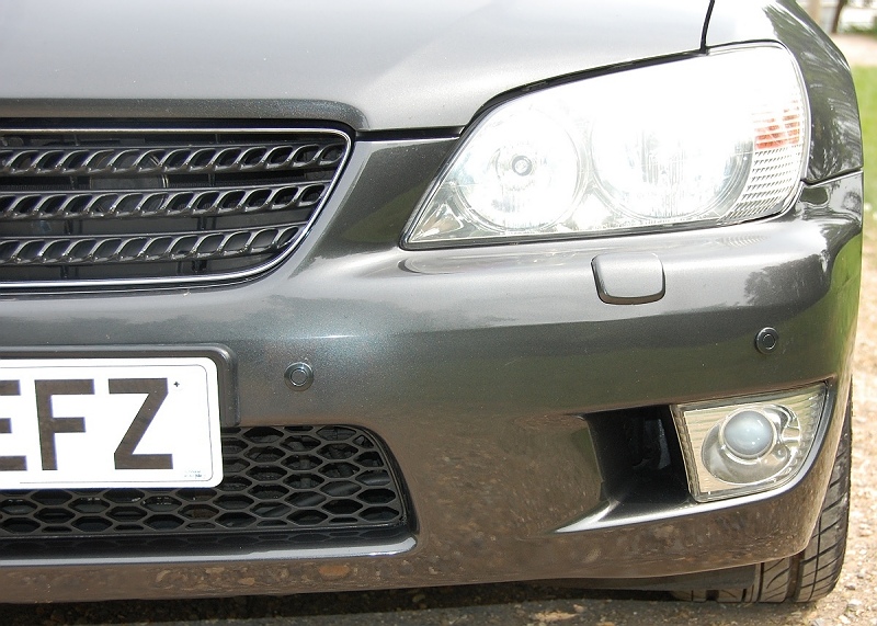

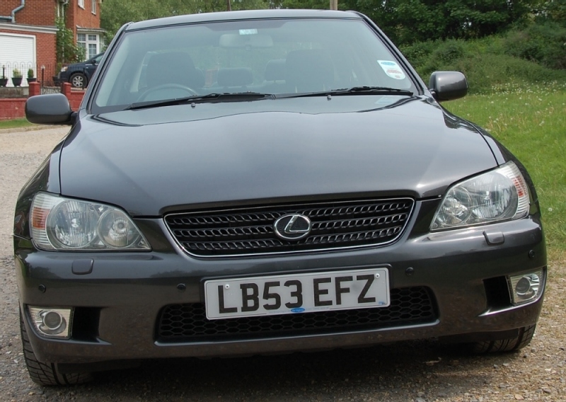

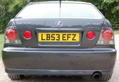

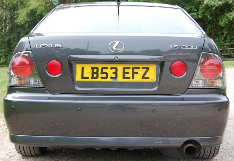

Przedstawiam Wam efekt końcowy montażu czujników parkowania przód + tył. Koszt zakupu ok 150 zł plus parę godz montażu.

Wygląda nieźle! Nie rzucają się za bardzo w oczy a na pewno będzie łatwiej parkować. Osobiście przód bym sobie odpuścił ale tył na pewno jest pomocny.
