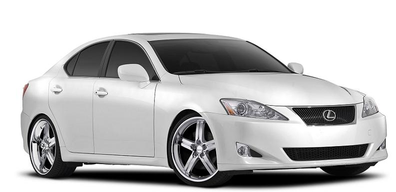

Ja mocno zjarałem się na Lumarai a znalazłem konfig tu http://www.felgeos.pl/

nikt nie wymieni felgi gdy wpadniesz w dziurę gdyż reklamacji nie podlega uszkodzenie mechaniczne. To żadna nowość że sklepy sprzedają produkty homologowane, niektóre sklepy pokazują to jako TUV inne pokazują wszystkie i sprawdzają później przy realizacji czy TUV ( dopasowanie do auta jest ok ) Czy ktoś z was może powiedzieć coś na temat Lumarai ? podobno to felgi tylko i wyłącznie homologowane dla Lexusa. Pochodzenie USA

pęknie ta, która ma zbyt małą nośność czyli. Homologacja ? w Polsce nie jest wymagana. Jeżeli mówicie o TUV to jest dopasowanie do auta, za homologację jakościową odpowiada skrót KBA. 99% felg wytrzyma pod osobówką, problem zaczyna się gdy ktoś podjedzie autem które waży 3 tony.... z resztą Lumarai którego pokazałem robiony jest tylko pod Lexa i nie ma mowy o śmiesznych pierścieniach centrujących i innych tego typu badziwiach.
