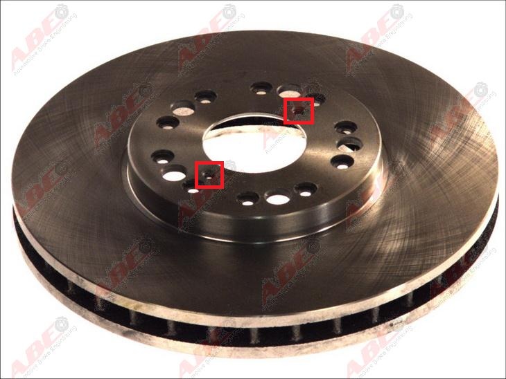

Jestem właśnie podczas wymiany tarcz i klocków na aucie.
Mam pytanie do osób które to samodzielnie robiły. Czy ściągając przednie tarcze hamulcowe mogę posłużyć się nagwintowanymi otworami w tarczach, wkręcając w nie śruby, które by "wybiły" tarczę na zewnątrz?
Mam nadzieję że jasno się wyraziłem. A jeżeli nie, to czy uderzanie młotkiem żeby tarcze zlazły z piasty to rozsądny wybór? Chyba nie...
Poniżej przykładowe foto i wspomniane otwory na czerwono:

Zejdą najprawdopodobniej same, a jeśli nie to odkręć zacisk (dwie śruby, nie pamiętam rozmiaru) i wkręć w te otwory śruby ( M6 ??), tak jak napisałeś.
