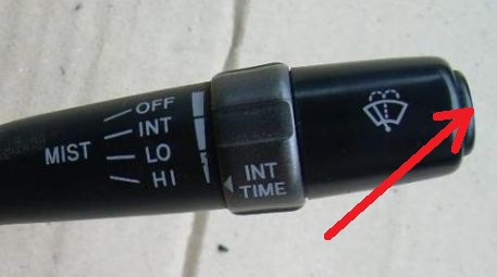

W IS200/300 masz przycisk na końcu dźwigni do spryskiwania szyby czołowej,
pociągnięcie do siebie daje tylko uruchomienie jednorazowe wycieraczek.

zdjęcie.
- Przechwytywanie.JPG (30.55 KiB) Viewed 3477 times

Sorki ale źle się wyraziłem cały czas miałem na myśli wciskanie tego przycisku w dźwigience, tak więc chodzi mi o to jak go wciskać, to miałem na myśli pisząc trącić dźwignię, żeby za każdym razem najpierw poleciał płyn zanim ruszą wycieraczki bo u mnie bywa z tym różnie, szkoda mi troche że niekiedy skrobną suchą (zajebiście przejrzystą bo wymienioną niedawno) szybkę.Patron wrote:W IS200/300 masz przycisk na końcu dźwigni do spryskiwania szyby czołowej,
