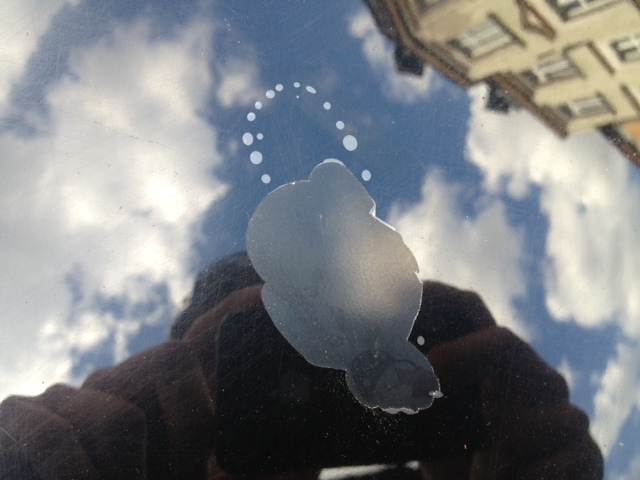

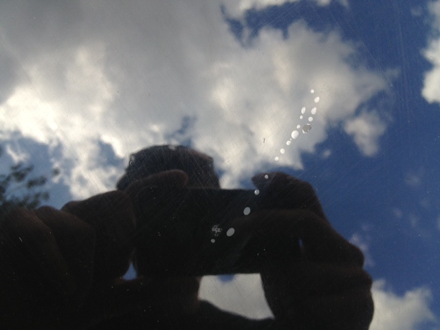

Witam, dodałem jako załącznik dwa zdjęcia lakieru. Jest to IS250 2008r. Ostatnio lakier zaczął schodzić w taki sposób, auto było brane z salonu Lexusa po leasingu, zapewniano, że nie było malowane. Co może być przyczyną takiego zjawiska? Wprowadzono mnie w błąd? Pozdrawiam

W fatalnym stanie masz ten lakier ogólnie. Jakby pumeksem był czyszczony. U mnie tak sie działo we wcześniejszym Lexie, ale wyszło to na malowanym elemencie o którym akurat wiedziałem. Nie przeleciałeś samochodu czujnikiem przed kupnem?

Dziękuję za odpowiedź, auto było myte na "szczotach", dlatego takie rysy, będzie polerka ale największy problem to ten odpadający lakier. Mam rozumieć, że na 100% coś było malowane? Tylko dlaczego tak to złazi? Nie było sprawdzane auto czujnikiem.

Na 100% było malowane. Nie ma opcji żeby oryginalny klar tak schodził, tym bardziej w 5 letnie aucie. Merc swego czasu miał problem z lakierem ale to Merc więc jakby jasna sprawa. Miałem niejedno auto które było malowane i w żadnym nie schodził klar. Tak więc smutne to ale niestety ktoś malował i spierdo.ił...

Nie pozostało nic jak sprawdzić ten element czujnikiem. Bedziesz chociaż wiedział ze i w ASO bajkopisarzy nie brakuje i nigdy sie nie wierzy na słowo.

Powinieneś pojechać do komisu/dealera i zażądać naprawy lub rekompensaty
Nie jestem prawnikiem, ale chodzi albo o rękojmię albo też zgłosić że towar jest nie zgodny z opisem ( coś kojarzę, że jest na to dwa lata)

Witam nie wiem czy jeszcze potrzebujesz jakiejs rady,ale mialem identyczne odpryski w toyota avensis, u mnie sie to powiekszalo i z biegiem czasu caly lakier spadl z klapy bagaznika partacka robota lakiernika
