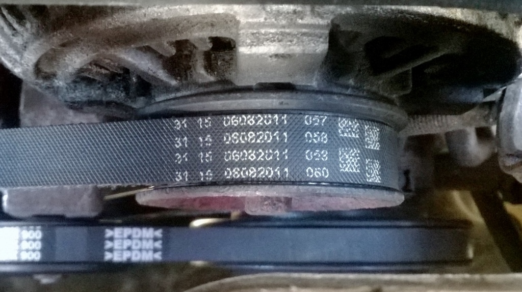

Mam mały problem z dostaniem jednego wałka/rolki.
Czy ktoś jest w stanie powiedzieć mi numer tej części.
Zakupy robię w ASO ale Holenderskim który jest 160km drogi ode mnie wiec zawsze zamawiam przez internet.
Tym razem niejestem w stanie wytłumaczyć o co dokładnie mi chodzi.
Wałek o którym mowa to pierwszy od góry po prawej stronie patrząc od przodu auta.
Jest naprawdę w złej kondycji pasek piszczy wymieniłem pasek dwukrotnie ale tak szybko się niszczy że mam pewność że to przez wałek.

Jaka to część?? Is200
- (355.52 KiB) Downloaded 1279 times

Po polskiemu - koło pasowe alternatorajj86 wrote:Ta i co dalej??

Czy ktoś jest w stanie wytłumaczyć w prostych slowach co dokładnie trzeba wymienic by wymienic tylko ten walek a nie kupować caly alternator z pradnica. Slyszalem ze w różnych samochodach wygląda to inaczej. Jak sprawa wygląda w tym przypadku? By kupić calosc musial bym wydac 900 euro na czesc i z 100 za robote wiec wole przyoszczędzić.

Kolego z tego co widzę to nie wałek tylko rolkę, a na załączanym wyżej linku wygląda na to że trzeba tylko odkręcić jedną śrubę. Numer cześci (rolki) to 27411-11060 a cena 22 Eurozłłote

Mechanik ze mnie żaden. A slyszalem ze ta rolka jest polaczona z walkiem z tad tez moje pytanie.
Znajomy tłumaczył mi że są tam i łożyska i że w niektórych autach Pomimo ze wygląda to na tak proste jak to napisales. A tak nie jest. Staram sie jak najwięcej dowiedzieć co by mnie na €€€ nie naciagali.

Ale dziekuje bardzo ten numer bardzo mi sie przyda. Latwiej będzie mi to wytlumaczyc.
