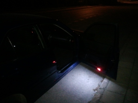

Załozylem do swojego lexa podswietlanie dzwi tasmami led polecam wszytkim koszt zaden 30 zl i kilka chwil zabawy
Załaczam fotki do
Załaczam fotki do

Zabawa polega na podlaczeniu przedowu do tej czerwonej lamki w dzwiach i gotowe. osobiscie tasme przykleilem na tasme dwu strona ale bede zmienial mozna kupic takie cieniutkie prowadnice na ktore bede zmienial plasnuje jeszcze tyle dzwi ale to juz wieksza zabawa bo nnie ma tej lampki ale pod czujnik dzwi planuje podpiac

zrobilem matutka dziurke w tapicerce zeby tylko przewod sie zmiescil

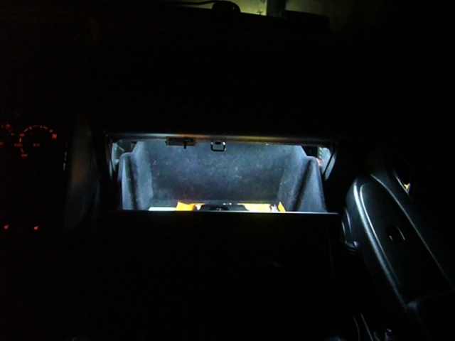

Poniżej zdjęcia z efektem końcowym podświetlenia schowka i bagażnika:
Ogólnie zakupiłem 5 m taśmy led bo tak się najlepiej opłacało, a to co nie wykorzystam miałem montować w taty pasacie
Co do oświetlenia nóg są pewne utrudnienia, trzeba albo wpinać się w drzwi z prądem tak żeby zaświecało się w momencie otwarcia drzwi lub w instalację od świateł, ewentualnie oddzielny przełącznik do włączania podświetlenia wtedy kiedy chcemy. Osobiście skłaniam się ku pierwszemu rozwiązaniu. Jednakże pojawia się problem takiej natury, że o ile z przodu da się gdzieś przykleić led o tyle z tyłu pod siedzeniem ciężko o dogodne miejsce, w którym byłby on niewidoczny i nie narażony na uszkodzenie przez nogi pasażerów.
Oczywiście jeśli wpadnę na jakies sensowne rozwiązanie to napewno to przedstawie.
- Schowek
Zasilanie podpięte pod przełącznik, który w czasie otwarcia schowka zapala oświetlenie - schowek.jpg (128.52 KiB) Viewed 10749 times
