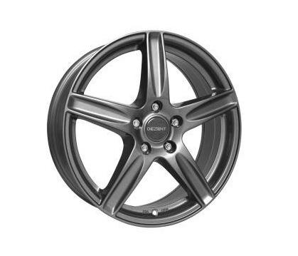

Na wiosnę będę kupował nowe opony. Pomyślałem zatem, że jest to świetna okazja na zakup fajnej felgi do mojego IS'a.
Auto jest w kolorze Perłowy Grafit. Póki co mam na oku felgi DEZENT L dark 7.00x17 w kolorze antracyt, aby dopasować ich kolor do nadwozia (załącznik).
Dylemat pojawił się natomiast przy wyborze rozmiaru opony. Chcę założyć felgi 17', ale chcę również pozostać przy szerokości opony 205. Kalkulator mi podpowiada rozmiar 205/50/17 (załącznik). Jest to niestandardowy rozmiar opony, dlatego też mam wątpliwości. Co o tym sądzicie ?
Patrząc z boku, zestaw będzie wyglądał jak 225/45/17, natomiast patrząc z tyłu, będzie wyglądał jak 205/55/16
Z góry dzięki za wszelkie sugestie.
Pzdr

- Felga Dezent
- Felga Dezent.jpg (31.5 KiB) Viewed 8287 times

skoro już chcesz tą felge to proponuję opone 205/45 dla dziadkowego wyglądu
a oponę 195/45 dla lepszego wyglądu...
tu masz foty różnych rozm. opon na feldze 7"
teraz na zimówkach 7,5" mam 205/50R17 i niezły balon

Dziadkowy czy cukierkowy to już kwestia gustu. Nie wnikam w to, co lubisz.
W każdym razie dziwi mnie stwierdzenie, że to balon, skoro bok opony 225/45/17 ma taką samą wysokość co bok opony 205/50/17. Czysta matematyka, więc to tak naprawdę tylko Twoja podświadomość. Bo z boku oba koła będą wyglądały dokładnie tak samo.
Pzdr
Pzdr

masz racje, dlatego sądzę że śmiało można ładować 205/45 bo łatwiej dostać niż 205/50

Czyli jednak oponki 205/50/17 są jakimś tam niestandardowym rozmiarem. Rozumiem. Muszę w takim razie porównać ceny, bo może przepłacę.
Z rozmiarem 205/45/17 jest taki problem, że obwód będzie mniejszy o ponad 2,5% od ori, a to już według producenta za dużo. Prędkościomierz będzie mi zawyżał dość znacząco he
Pzdr
Pzdr

Ja polecam zrobić serie 215/45/17 ewentualnie jak jeździsz agresywnie i szybko startujesz dla lepszej trakcji na tył polecam opony 225/45/17 a na przód seria 215/45/17 tak jest w IS 300 i robi robote.
Tak wogóle takie rozmary są bardziej popularne a co za tym idzie cena. Polecam zakupy na www.opony.com lub Ceneo do szukania opon.

tylko że w is300 przód felgi 17" to szer. 7cali a tył 7,5 cali.... is300 ma szerszą fele z tyłu
Dawid, jeszcze jedna sprawa, oryginalne 17" mają offset (ET) 50, więc jeżeli chcesz pakować gume 215/45 lub szerszą to dezent nie powinien mieć offset większy niż ori (np. ET55) bo opony mogą ocierać przy skręcie ... teoretyzuje, ale lepiej dmuchać na zimne
myśle że ET od 35 do 50 powinno styknąć, wybór jest Twoj

Wiem że IS 300 ma szersze felgi z tyłu bo miałem takie auto. Napisałem że można ponieważ koledzy zakładali do IS 200 225/45/17 na tył i było lepiej z trakcją.

No ok, a jak opony 225/45/17 przełożyły się na spalanie auta ?

Producent (Toyota) na felge 7J17 zaleca 215/45.... myslisz ze te 10mm. ma jakis wplyw na "odczuwalna" zmiane spalania?
