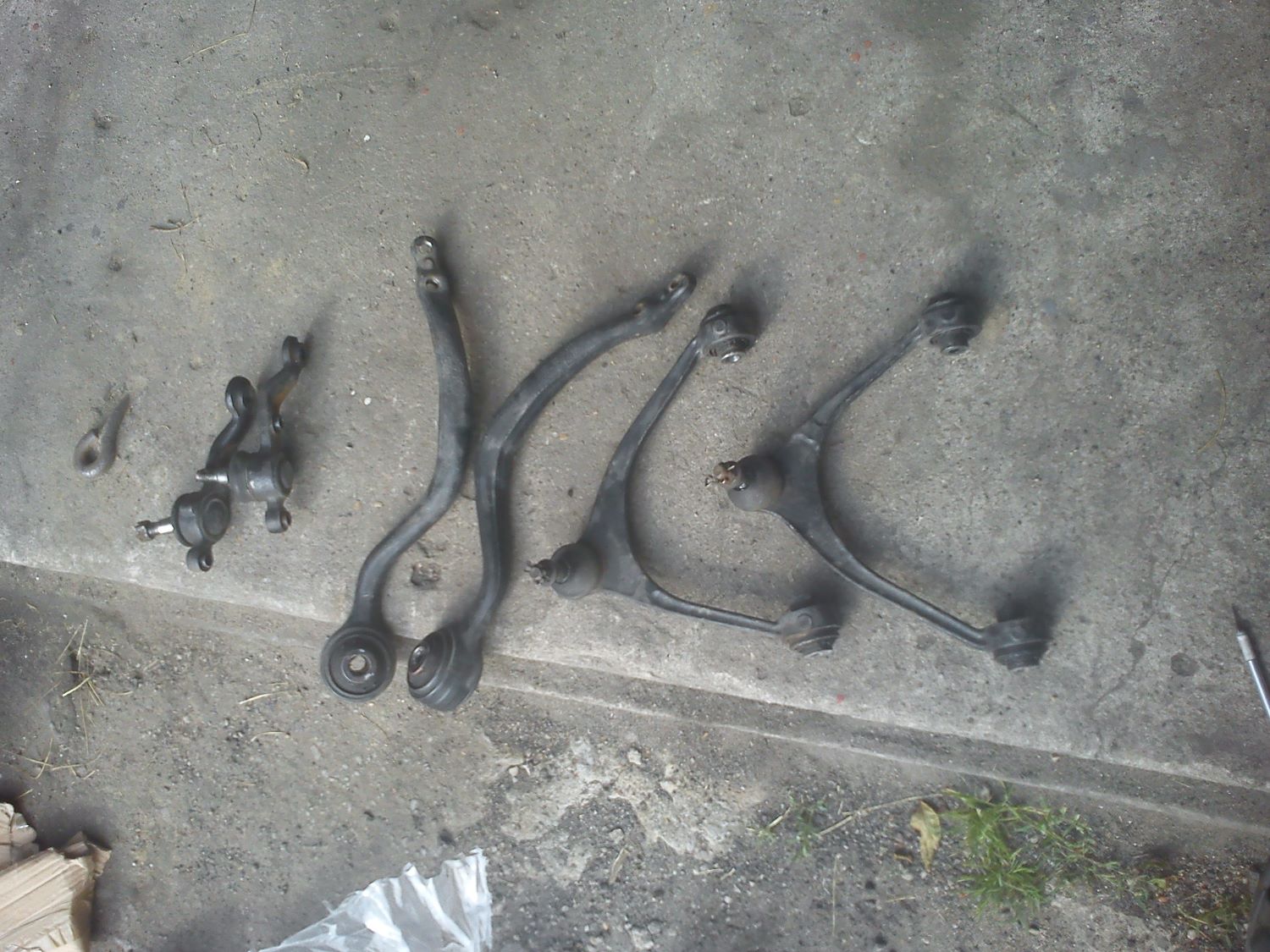

donlordozza wrote: 2. Co z przodem ? Bodajże z przodu jedyną różnicą od w/w dwójki jest dolny wahacz (jeśli jestem w błędzie, to proszę mnie poprawić).
Paweł
Ja Yareckiemu z forum użyczałem zawieszenia do :LEXUS: GS KMII z MKI i z tego co pamiętam to wszystko jeśli chodzi o przednia zawieszenie pasowało. Napisz do ( Yareckiego) lub może sam Yarecki się wypowie czy na 100%?

To większość przedniego zawieszenia w GS MKI ( chyba oprócz łącznika stabilizatora)
zawieszenie GS MKI
zawieszenie GS MKI
