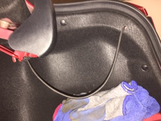

Ja zamontowalem wczoraj patent w moim MK3, z gumą, użyłem takiej jaka stosowana jest w siatkach do bagaznika. Zdjęcie machne w wolnej chwili.

Podeslij proszę fotki,do czego masz przyczepioną gumę.Dobrze się otwiera?kanu wrote:Ja zamontowalem wczoraj patent w moim MK3, z gumą, użyłem takiej jaka stosowana jest w siatkach do bagaznika. Zdjęcie machne w wolnej chwili.

W części tylnej przeplotłem gumę przez otworek w uchwycie przy karoserii od plastikowej zapinki, a z drugiej strony do ramienia klapy
Pozostaje kwestia wyregulowania siły, czyli skrócenia lub przedłużenia gumy, na chwile obecną jest prawie ok, lekko jeszcze wydłużę by lżej ciągnęło.
Mały update 01/2019:
Po jakimś czasie guma się troche przesuwa i przestaje pracować to poprawnie. Rozwiązaniem jest użycie trytytki i przymocowanie jej by zawsze była ułożona pod ramieniem klapy i odpowiednio ciągnęła po zwolnieniu zamka.
