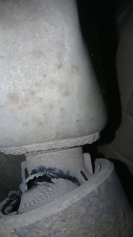

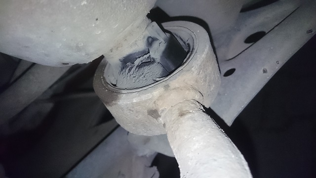

Przy zmianie opon zauważyłem pękniętą gumę w zawieszeniu. Czy ta popękana guma to duży problem czy coś z tym działać czy jeszcze nie trzeba na przeglądzie pół roku temu nić nie wykazało.Po obu stronach jest to samo nie wiwm jak ten element się nazywa jest on przy przednim kole z tyłu.

To wahacz popularnie zwany "bananem". Nie ma dobrych zamienników wsadzonej tam tulei. Daj do regeneracji albo kup tuleję poliuretanową.
