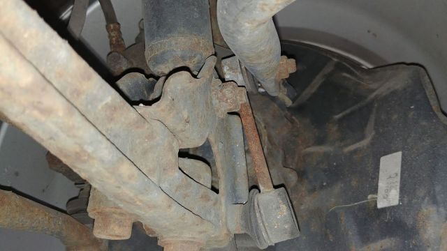

Mam pytanie odnośnie tego czy łącznik stabilizatora z lewej i prawej strony jest w tej samej odległości od ucha do którego jest dokręcony amortyzator? Wymieniłem łączniki, stabilizator i mocowanie stabilizatora. Obecnie łącznik z lewej strony jest dalej od tego ucha, ale nie jest tak samo jak z prawej strony. Załączam zdjęcie przed wymianą.
