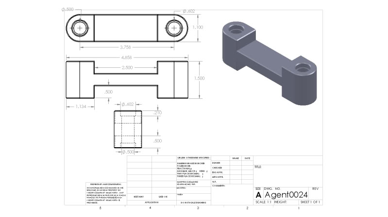

Znalazłem na Clublexus wymiary takowego adaptera obniżającego sworzeń dolny żeby zaciski z LS400 pasowały plug&play,
szukam zarówno chętnych na takie adaptery, co pewnie pozwoli obniżyć koszty, jak i osób które znają kogoś kto takowe prace wykonuje.
Wymiary adaptera są w calach.

Re: Wykonanie adapterów RCA pod swap hamulców od LS400
IMO zły pomysł z tymi adapterami. Przestawiasz ułożenie wahaczy względem siebie. A jeżeli i tak chcesz to zrobić, to uderz TU
Jestem tego samego zdania.baniaq wrote:IMO zły pomysł z tymi adapterami. Przestawiasz ułożenie wahaczy względem siebie. A jeżeli i tak chcesz to zrobić, to uderz TU
lepiej zrobić adapter przesuwający zacisk ale to trzeba przymierzyć czy taka opcja wchodzi w grę.
Każdy gość mający CNC to zrobi. Na forum toyoty był kolega z Olsztyna, który dorabiał adaptery do camry, żeby podeszły heble od lexa. Poszukaj tam..Marchol wrote:jak i osób które znają kogoś kto takowe prace wykonuje.
W skrócie.
Teraz wahacze są równolegle
_
_
potem będą pod innym kątem
_
Dolny pozostaje na takiej samej wysokości, bo zapiera się o amor, górny idzie do góry o X cali.
Oprócz tego, że masz większy camber (negatyw), to skok górnego wahacza się zmienia. Przy dobiciach może bić o budę, zwłaszcza przy ewentualnej glebie.
Poza tym powali się cała zbieżność. Będzie trzeba to jakoś niwelować na dolnym wahaczu, wątpię żeby było tyle regulacji, żeby koło nie miało negatywu. Tuleje będą się inaczej zużywać.
_
_
_

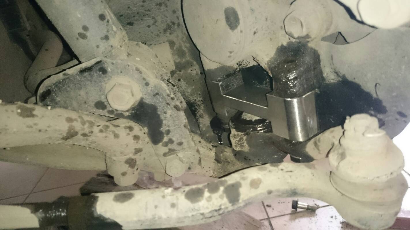

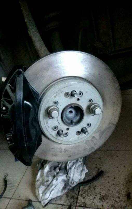

Adaptery wykonane i zamontowanie, zbieżność zrobiona.
Jeżeli ktoś będzie chętny mam jeszcze jeden komplet do sprzedania, bo mi wykonano 4 zamiast 2.
Problemów z gemetrią nie było?
Trzyma fabrykę czy jednak negatyw jest na przedniej osi?
W amortyzacji nic sie nie zmienilo?
Negatyw nie powinien się zrobić, a wrecz przeciwnie.
W ofercie megan racing takie adaptery występują jako coś, co ma niwelować negatywy w IS i GS.
