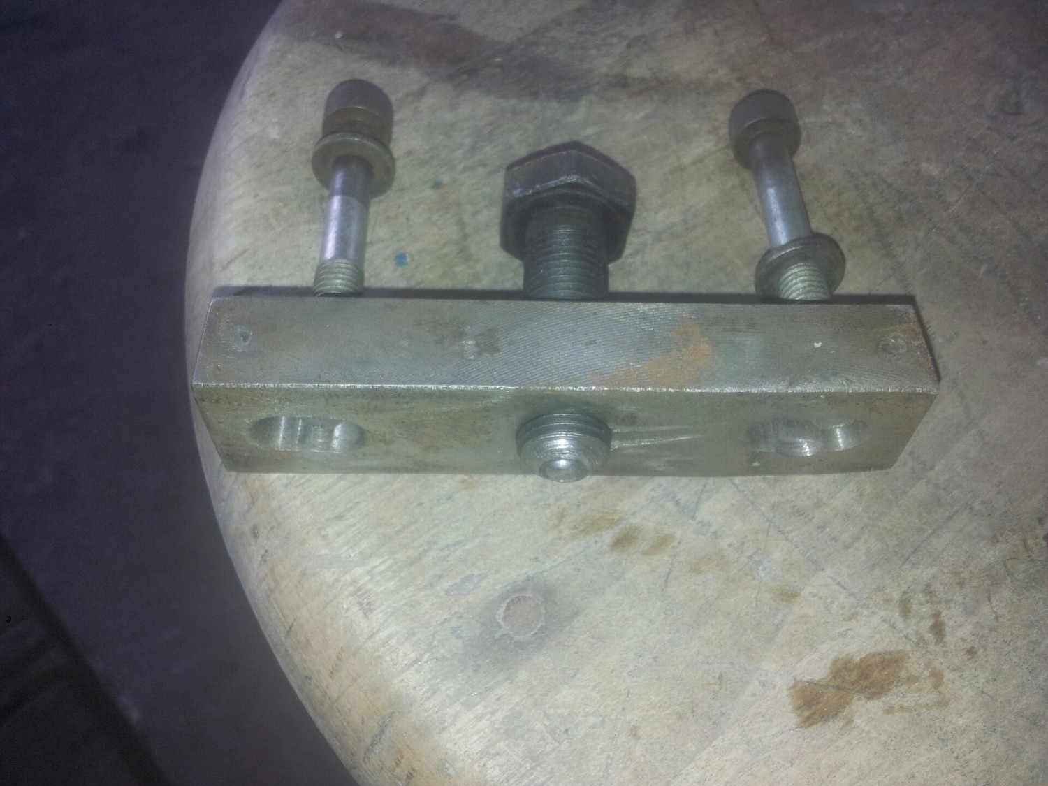

Przymierzam się do wymianu rozrządu. Dwa pytania:
1. Czy ustawienie skrzyni w położeniu P + hamulec parkingowy wysatarczą żeby zblokować wał i odkręcić śrubę trzymającą koło pasowe?
2. Czy uniwersalny ściągacz tego typu poradzi sobie bez uszkodzenia ze zdjęciem koła pasowego? Czy trzeba mieć bardziej specjalistyczny (np. zdjęcie 2)?

Tymi ściągaczami bym nie próbował bo pokruszysz koło napędu paska wieloklinowego.jano86 pisze:Przymierzam się do wymianu rozrządu. Dwa pytania:
jeśli jest to prawie identyczne jak w GS MKI to nie, trzeba wyjąc zaślepkę skrzyni i tam ja zablokować.

spokojnie to koło nie jest z plastiku dasz radę każdym ściągaczem , największy problem to odkręcić śrubę od koła bo nie ma żadnej blokady (a bynajmniej nic o niej nie wiem) i bez specjalnego diwajsu (serwisówka) się nie obędzie chyba że masz mega mocny pneumatyk

Najbardziej obawiam się samego ściągania koła z wału. Jakie macie z tym doświadczenia, bo na razie widze różne zdania. Konieczny jest specjalny ściągacz czy taki jak mam (fot.1) da radę i nie uszkodzi koła?

Re: Wymiana rozrządu GS300 MKII 2JZGE
nie uszkodzi koła , a koło zdejmuje się bez większych problemów , jest sposób by zablokować wał do odkręcenia śruby bo pistoletem się nie podejdzie , chyba , że zdemontujesz chłodnicę
ja sobie dorobiłem ściągacz z noża tokarskiego i wtedy koło zeszło bez żadnych problemów, a jak próbowałem go podważać w innym silniku to go powyszczerbiałem , jak jutro znajdę czas to zrobię fotę tego ściągacza i wrzucę,

Jeden znajomy mechanik powiedział że wystarczy dac skrzynie na D i zaciągnąć ręczny hamulec. W internecie jest jeszcze patent z okręceniem paska wokół kółka klimatyzacji. Inna możliwość to dorobienie czegoś do zblokowania koła.
Skrzynia od strony silnika ma gumowa zaślepkę trzeba ja zdjąć, włożyć długi klucz stożkowy by zablokować sprzęgło hydrokinetyczne i po sprawie. Tak bynajmniej można to zrobić w MKI. A to mój ściągacz.
