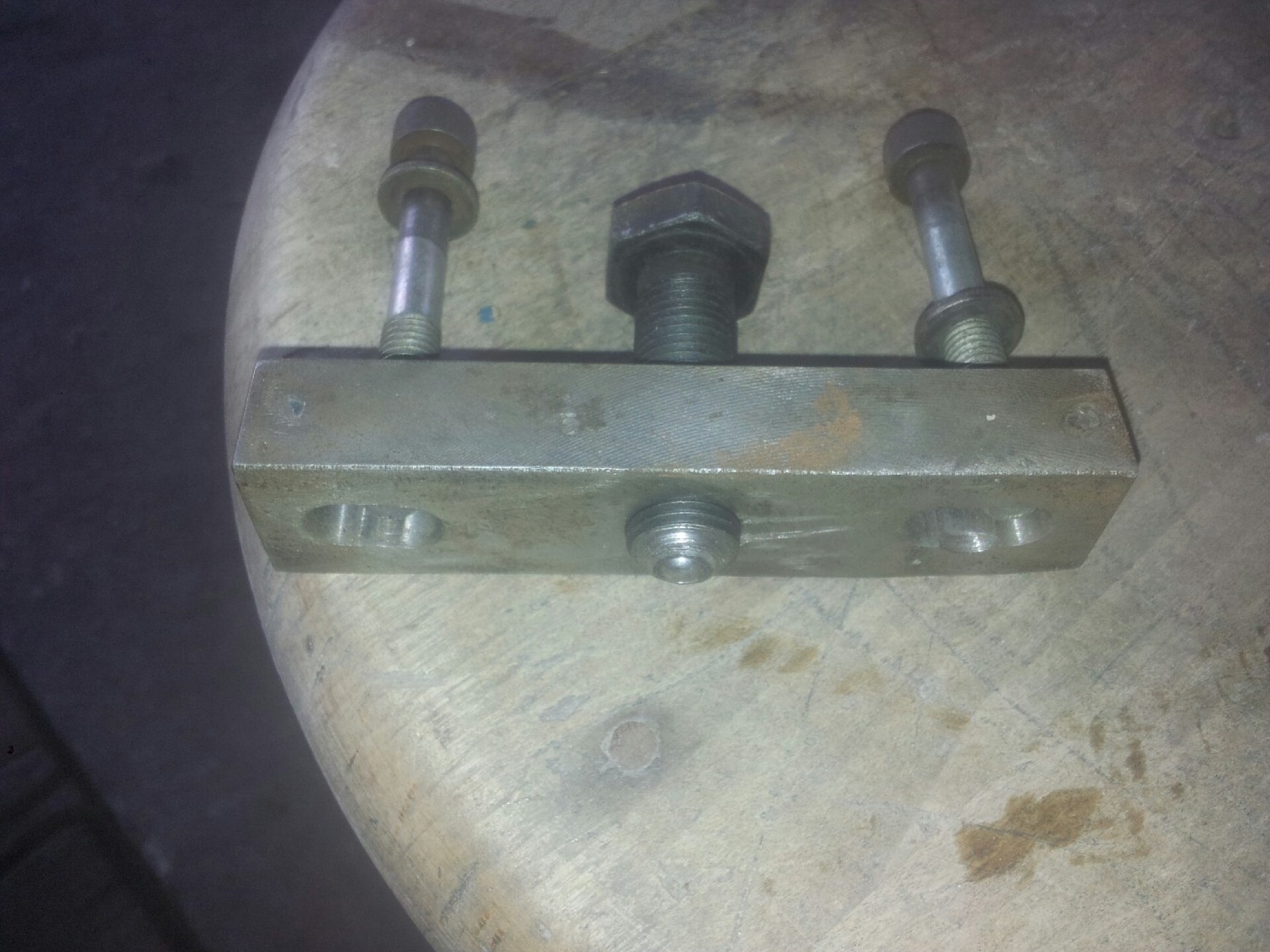

ja sobie dorobiłem ściągacz z noża tokarskiego i wtedy koło zeszło bez żadnych problemów, a jak próbowałem go podważać w innym silniku to go powyszczerbiałem , jak jutro znajdę czas to zrobię fotę tego ściągacza i wrzucę,

Skrzynia od strony silnika ma gumowa zaślepkę trzeba ja zdjąć, włożyć długi klucz stożkowy by zablokować sprzęgło hydrokinetyczne i po sprawie. Tak bynajmniej można to zrobić w MKI. A to mój ściągacz.
ściągacz
ściągacz
