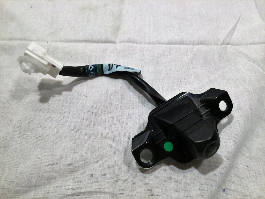

Witam! Czy ma ktoś może namiar na działającą plug'n'play kamerę cofania do IS300h 2013?
Kostka w klapie 4 pin.
Kompletnie nie wiem jak się odnaleźć w tym gąszczu kamer w internecie, którą wziąć by pasowała.
Pozdrawiam! :)

Janek22 wrote:
Wezu40 wrote:5 pin sprawia ze obraz jest czysty…
Bo 5 pin to ekranowanie, jak widać w tym przypadku potrzebne i skuteczne :)
Ja brałem jakąś z allegro i działa idealnie.
W historii aukcji widzę:
NR KAMERY: 86790-53040
NR WIĄZKI: 82181-53051A
https://a.allegroimg.com/s1024/0c83a1/7 ... 57ed87e971
Nie wiem czy ma 5pinów, bo nie pamiętam ale obraz jest idealny...
Fakt nie mam lini pomocniczych ale to faktycznie chyba soft...
+ co do pinów: https://www.clublexus.com/forums/is-3rd ... umber.html
Connect it to the connector in the trunk:
pin 1: +6v
pin 2: +video
pin 3: -video
pin 4: -6v
pin 5: not connected

Koledzy powrócę do starego wątku kamery cofania, próbuje od dłuższego czasu znaleźć i lipa, lepsze są cyfrowe a nie w systemie PAL który lex obsługuje /IS300h/, to albo tani szajs albo nie pasujące, ja już nie szukam oryginału w dobrej cenie poddałem się, ale coś co działa dobrze i nie wstyd podłączyć, proszę o pomoc może jednak ktoś coś namierzył.
uspcomp
Posts: 63
Joined: 7 Jun 2015, o 12:00
Model Lexusa: IS 300H
Skąd:: warmia
Post by uspcomp »
No dobra, nikt nie czyta więc opowiem co zmajstrowałem, kupiłem tanią kamerę w systemie PAL i nawet zadziałało ale podczas składania przypadkowo zacisnąłem przewód i nastąpiło zwarcie kamerę szlak trafił. Więc kupiłem nową i ...nic, obraz pojawia się na gurze ekranu a po całości lecą pasy, więc sprawdziłem kamerę testerem i działa wynikło z tego, że padło coś w radiu, bo tak wchodzi przewód od kamery co robić, nowe radio to 1,5k więc chęci na wymianę brak, wszystko inne chodzi, jak uważacie miał ktoś taki problem bo aż mi się wierzyć nie chce, że przez takie zwarcie poleciało coś więcej, jeśli jednak coś wiecie proszę o info.
