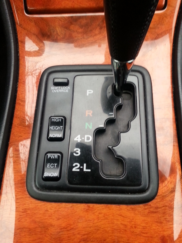

Zabieram się za wymianę żaróweczek pod przełącznikiem skrzyni biegów, być może któryś z Kolegów ma wiedzę jak się do tego zabrać, jak się dostać do tego przełącznika, czy cały tunel trzeba demontować, czy tylko wyciąga się tą ramkę ???
w załączniku foto

Wyciągasz drewno, zaczynając od podłokietnika po obu stronach są zatrzaski, delikatnie w górę i wtedy wychodzi część przednia wciśnięta 'na wprost' pod radio. Osłona wokół lewarka skrzyni zostaje - na drewnie będzie siedziała tylko obwódka gumowa. Żarówka z tego co pamiętam to zwykłe 5W5.
Delitaknie z podnoszeniem panela - wypustki są bardzo kruche..

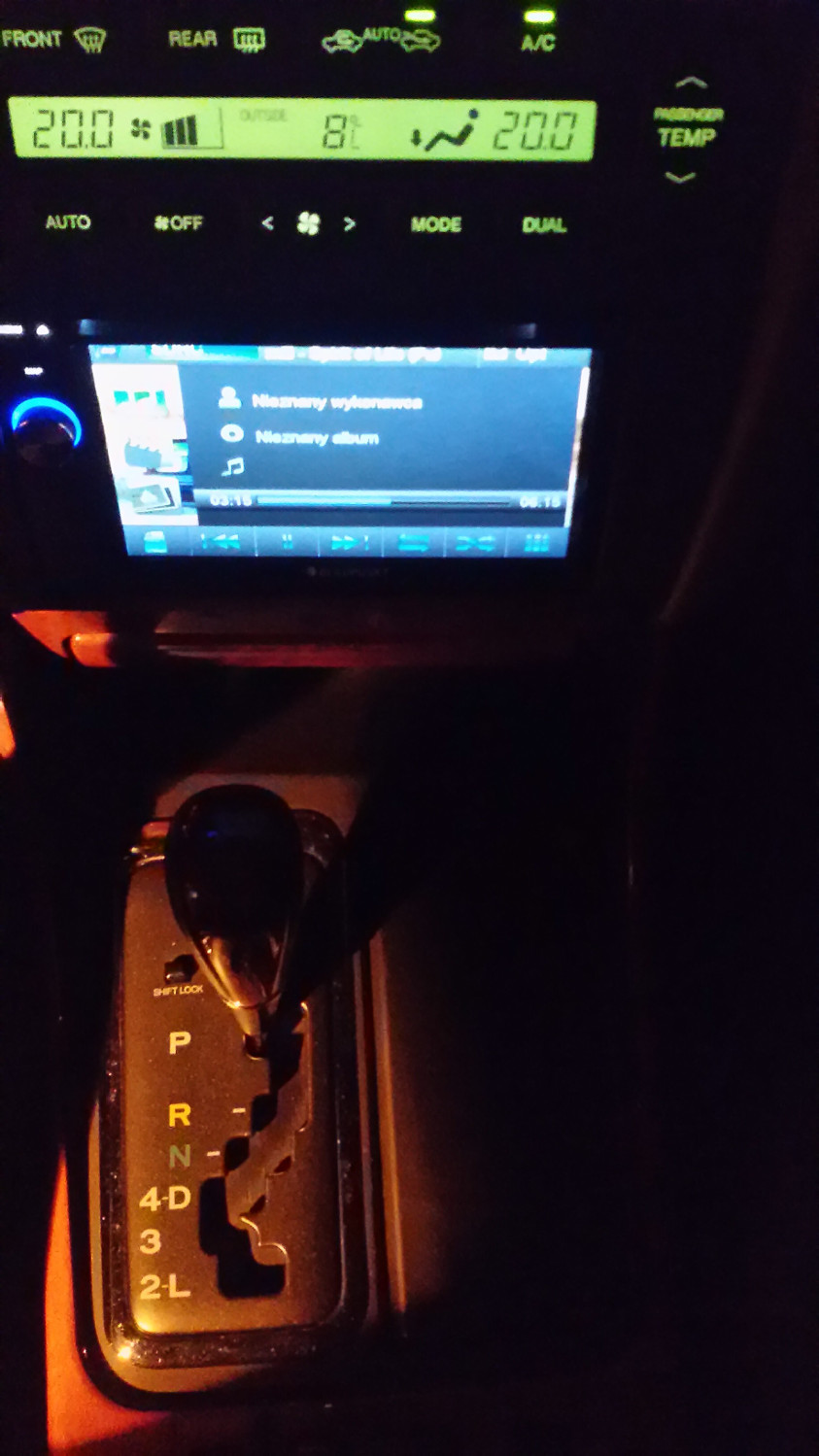

Dzięki bardzo , udało się
Żarówki to nie 5w5 te raczej pod postojowe używane , tu są mniejsze chyba o oznaczeniu T1 , malutkie bańka 3x6 mm.
Tak z ciekawości zmierzyłem tam napięcie i na te żarówczki idzie 4,8V i takowe już znalazłem ...
Dziękuję za pomoc, pzdr Krzysztof
