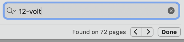

 W najnowszej internetowej instrukcji do NX-a, która ma ponad 800 stron “12-volt” aku pojawia się na 72 stronach, w średniej co 11-ta strona. Problem jest i albo trzeba z nim żyć, albo pozbyć się NX-a.
