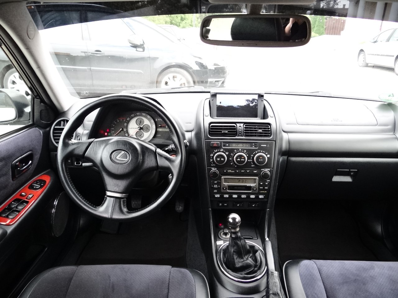

Siemanko! Chciałbym dołożyć do swojego IS200 panel nawigacji... a mianowicie sam panel który by się chował i chciałbym tam wrzucić tableta :D Ma ktoś jakieś rozrysowanie jak to zrobić? Czy może ktoś przerabia już takie rzeczy i tym handluje? No i jeszcze znalazłem dwa panele które się różnią wielkością wyświetlacza... Tutaj fotki zapożyczone z allegro:
Ktoś coś by pomógł z tym tematem? :)

wiekszy jest w polifcie :)
ps w moim temacie mam tablet w miejscu nawgiacji ale wyjmowany gdyz potrzebuje zeby był mobilny ;)
Re: Nawigacja
nikt tutaj nie wkładał tableta w ori navi więc powodzenia
forumowicz yarecki sprzedaje zestaw pod navi - polift

ja wkładałem nawigację. Myślę ze wiele sie ta robota nie bedzie roznic. Troche modzenia z dopasowaniem. zeby lezal dobrze. Zasilanie. wyprowadzenie przycisku power/reset czy co tam w tablecie jest. wyprowadzenie chociaz jednego usb bo sie pewnie przyda. Dzwieki zostawilem z nawigacji. Jakbys chcial z tableta podpiac do ori glosnikow to juz inna bajka.

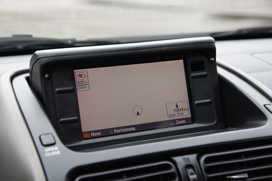

kupiec1985 wrote:
dommell wrote:Zrobić tak by navi się otwierała jest banalne. 3 kabelki i mechanizm navi będzie działał. A to już pierwszy krok aby zamiast ekranu lcd zamontować tam nawigację :) Wielu już to zrobiło. Jest tu gdzieś wątek. Sam takie coś zrobiłem. wstawiłem nawigację blow. No ale to we wcześniejszym lexie. Nie jest to trudne. Jak ktos lubi czasem coś podlubac to sobie poradzi. Poszukaj na forum wątku. Tam wiecej przeczytasz. Tymbardziej ze masz stara navi do ktorej nie wgrasz map polski. A z nawigacja innego producenta mozesz szalec. Filmy muzyka telefon czy kamera cofania. I wszystko w fabrycznej lexusowej ruchomej obudowie :)
A mógłbyś mnie pokazać gdzie mam co podłączyć aby się mechanizm navi otwierał ??
chyba że ma ktoś niepotrzebne kostki to chętnie bym odkupił
obrazek z neta ale też stroję przed tym problemem

Post by kupiec1985 »
obrazek z neta ale też stroję przed tym problemem[/quote]
O takie coś mnie chodziło , napęd chodzi bezproblemowo dziękuje
