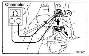

podepnij czujnik pod oscylopskop bedizesz wiedzial po przebiegu czy dziala czy nie...Damian7546 wrote:Ale czujnik położenia wału pewnie teraz też trzeba wykluczyć skoro auto nawet nie zapala na zimnym silniku?

Sprawdzić tak jak to czujnik indukcyjny ?

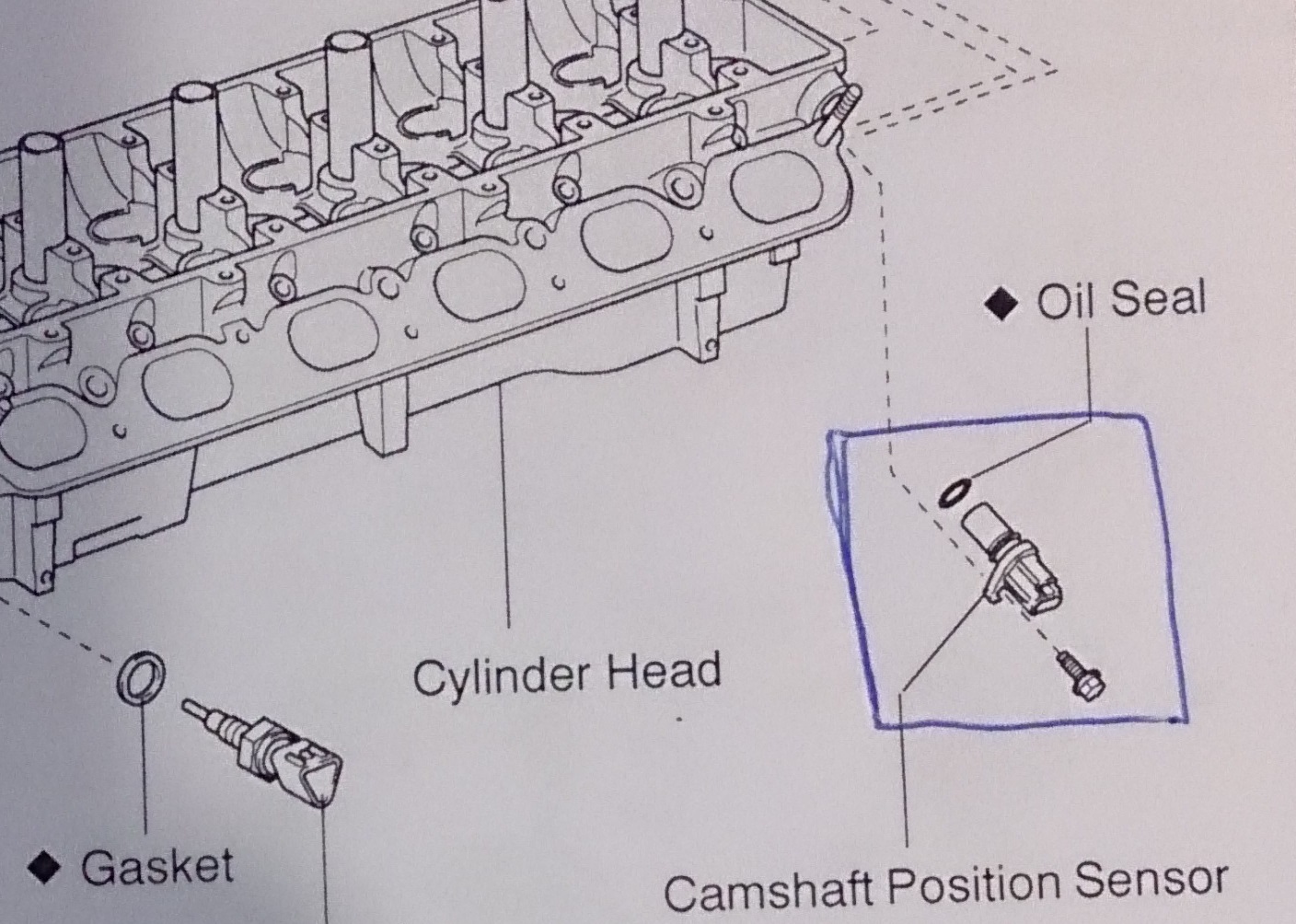

I tak dla pewności, to jest ten czujnik który zaznaczyłem na zdjęciu w załączniku ?

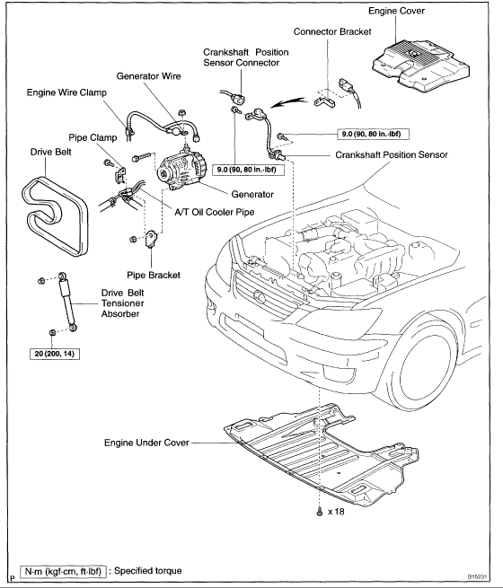

Jeszcze pytanie.
Czujnik położenia wału i czujnik położenia wałka rozrządu to jest to samo ?
Jeśli nie to proszę powiedzieć mi gdzie jest drugi czujnik w IS200 - jeden to ten który zaznaczyłem na rysunku w poprzednim poście, drugiego nie mogę znaleźć w manualu.

Stary ale jesteś odporny na wiedzę... sprawdz jak ktoś wyżej napisał czy masz iskrę. Czujnik położenia wału i czujnik wałka rozrządu to dwa różne czujniki.
Uwalony czujnik położenia wału - problemy z odpaleniem silnika. Nie wiem jak w przypadku lexa ale w bmw po wyjęciu czujników ludzie mierzą bodajże oporność i na tej podstawie również weryfikują czy dany czujnik padł. ( na prądzie się nie znam i nic więcej nie podpowiem )

Wiem jak sprawdzić czujnik.
Tylko problem w tym że nie widzę drugiego. Znalazłem tylko ten co pokazałem na schemacie wyżej.

Może to coś pomoże , ja pojęcia zielonego nie mam gdzie on może być

To co wrzuciłeś to chyba nie mój model.
Ja mam 2000 rok i jak wejdę w manala to nie mam takiego schematu.
