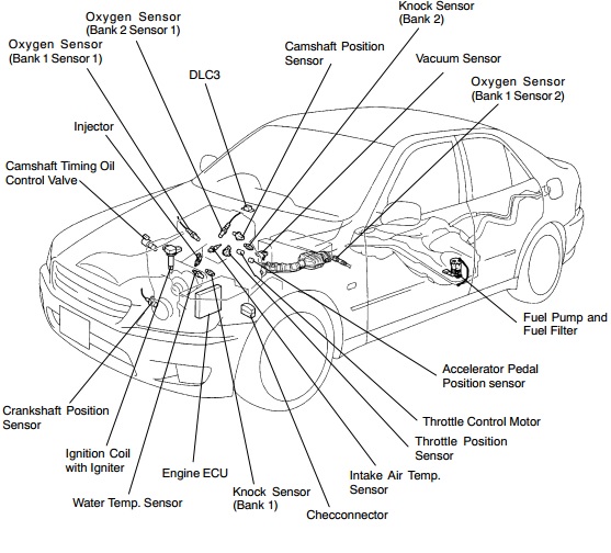

To chyba 300.
A to ?
Ciebie interesują 16 i 9
16 czujnik położenia wału
Damian7546
Posts: 58
Joined: 21 Aug 2014, o 19:46
Skąd:: Mielec
Re: [IS 200] dlugo kreci podczas odpalania
Post by Damian7546 »
(103.41 KiB) Downloaded 203 times
Tak to jest to.
Już wiem wszystko teraz mogę się zabierać za sprawdzanie :)
