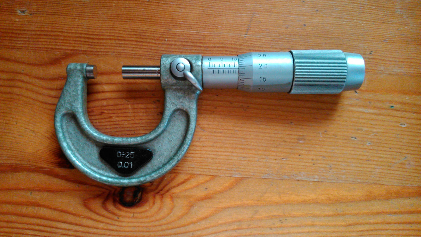

Proszę o pomoc togo co już wyjmował szklanki.Jaką mają wysokość ?Muszę kupić mikromierz ale nie wiem w jakim zakresie

Re: [IS200] Regulacja zaworów
Szklanka to taki "kubeczek", potrzebujesz mikromierza w zakresie od 0 - 25mm.
Szklanki są od 5,00 do 5,70 o ile dobrze pamiętam. Ja takim mierzyłem i było bez problemu.
