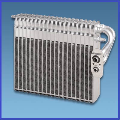

To jest parownik
Znajduje się głęboko pod konsolą środkową wewnątrz auta i prawdopodobnie jest obrośnięty syfem

Ok teraz już wiem. Powiedz mi czy jest jakaś możliwość dostania sie do niego w magiczny sposób ?
