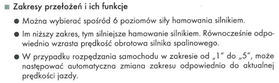

Re: Jazda z e-CVT w góach
Tryb S pozwala regulować siłę hamowania silnikiem
Dzięki Chris, będę korzystał z S - zobaczymy czy działa to jak trzeba._chris_ wrote:Tryb S pozwala regulować siłę hamowania silnikiem
