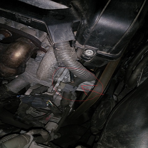

Zastanawiam się co to jest (zaznaczone na zdjęciu w załączniku)? znajduje się to z lewej strony silnika IS 300 i wygląda jak ucięta rurka, jakiś odpowietrznik? ktoś wie?

ta rurka ma drugi koniec z drugiej strony pokrywy rozrządu. To ile dobrze pamiętam w niektórych wersjach było obejście powietrza do zaworu od kompensacji obciążenia wspomagania kierownicy.

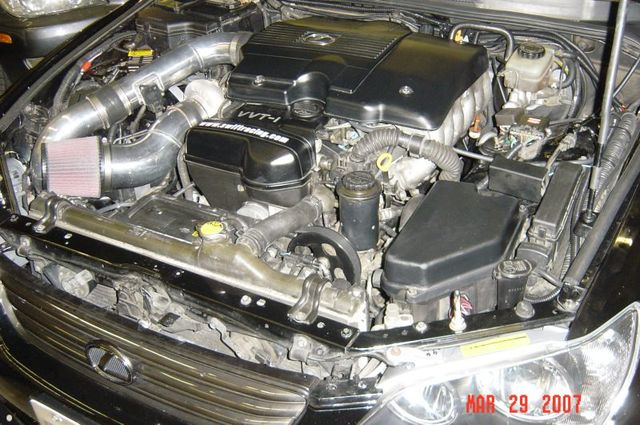

grucha2666 wrote: gdzie się sprawdza poziom oleju w skrzyni automatycznej w is 300??
Tu na tej focie widać bagnet skrzyni, taki pomarańczowy uchwyt:

carsik wrote:ta rurka ma drugi koniec z drugiej strony pokrywy rozrządu. To ile dobrze pamiętam w niektórych wersjach było obejście powietrza do zaworu od kompensacji obciążenia wspomagania kierownicy.
Czyli rozumiem, że to normalne że jest taka jakby ucięta rurka
Pawełn dzięki. nie mogłem dostrzec tego bagnetu.. rozumiem że sprawdza się jak w IS 200 na włączonym silniku na Parking lub Neutral?

grucha2666 wrote:Czyli rozumiem, że to normalne że jest taka jakby ucięta rurka
Zdaje się że tak, przynajmniej u mnie tak to właśnie wygląda:
sorki za słabą fotę ale da się dojrzeć obie te rurki po obu stronach silnika jak sobie sterczą.
grucha2666 wrote: rozumiem że sprawdza się jak w IS 200 na włączonym silniku na Parking lub Neutral?
Tak na P po rozgrzaniu trochę skrzyni w zakresie hot szukaj poziomu.

u mnie ta rorka jest zaslepiona czarnym kapturkiem :dance3:

Ta rurka jest też przydatna do podciśnienia jak ktoś chce uturbić dziada :P
