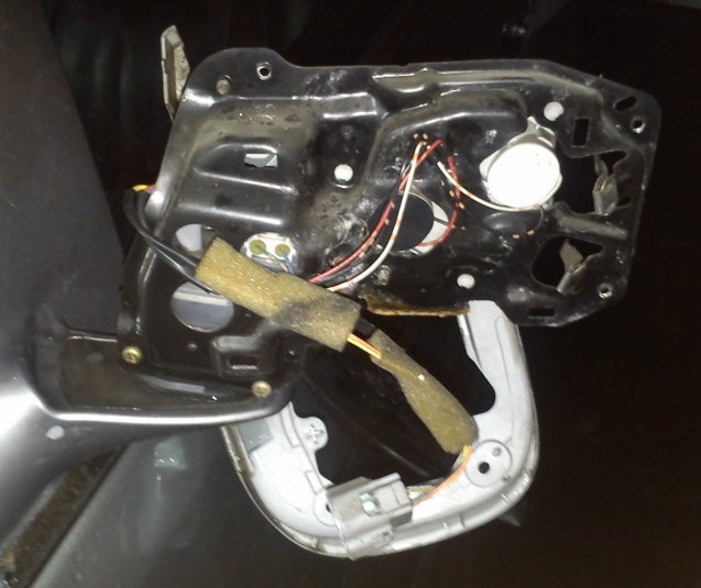

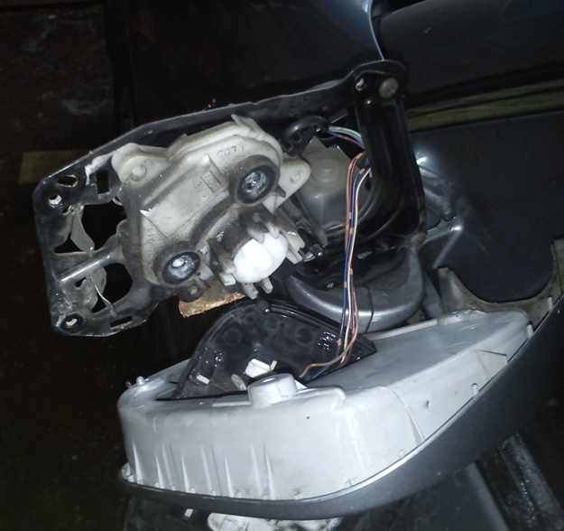

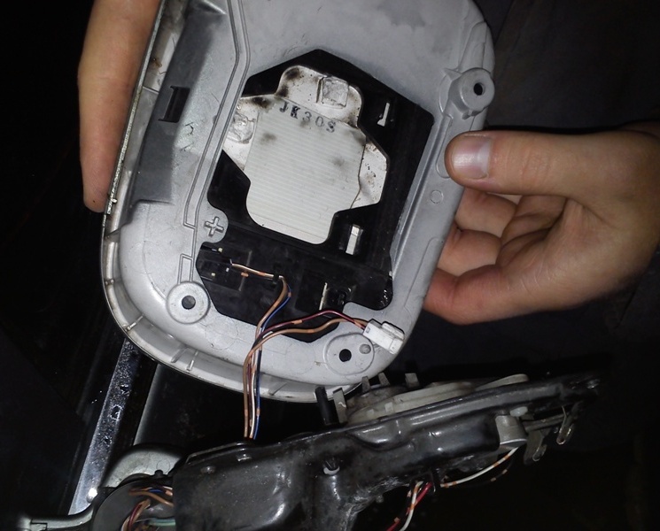

Witam kilka fotek z rozebrania lusterka: wewnątrz silniczek, przekładania ślimakowa itp
lusterko
(135.53 KiB) Downloaded 529 times
zdjęta obudowa przednia i tylna
(104.21 KiB) Downloaded 529 times
(109.87 KiB) Downloaded 529 times
